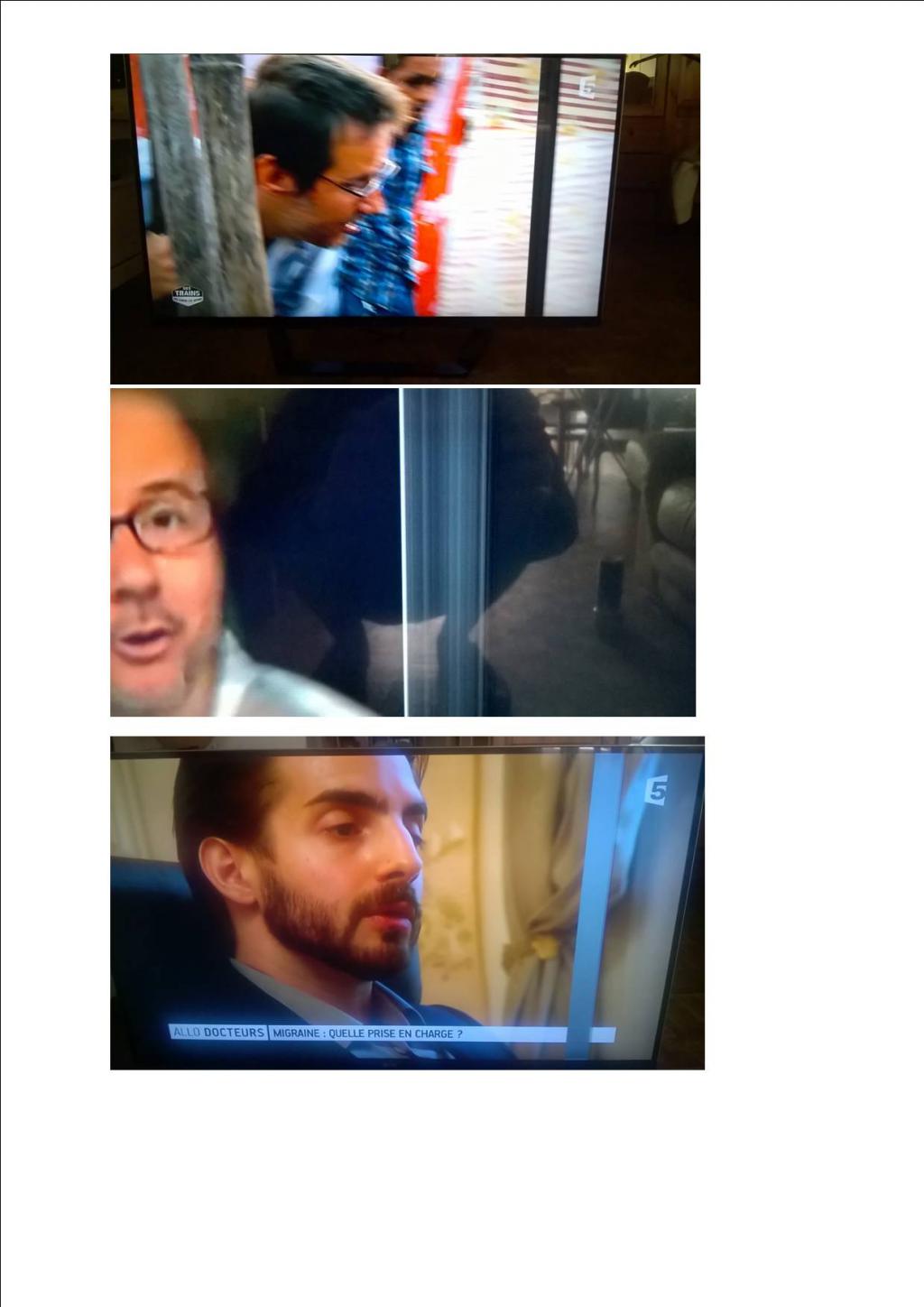

Dès l'allumage le LCD   LG    47LM660S-ZA présente une barre noire verticale à droite de 4-5 cm de large aux 4/5 ° de l'écran...
D'où cela peut il venir? et comment réparer ?

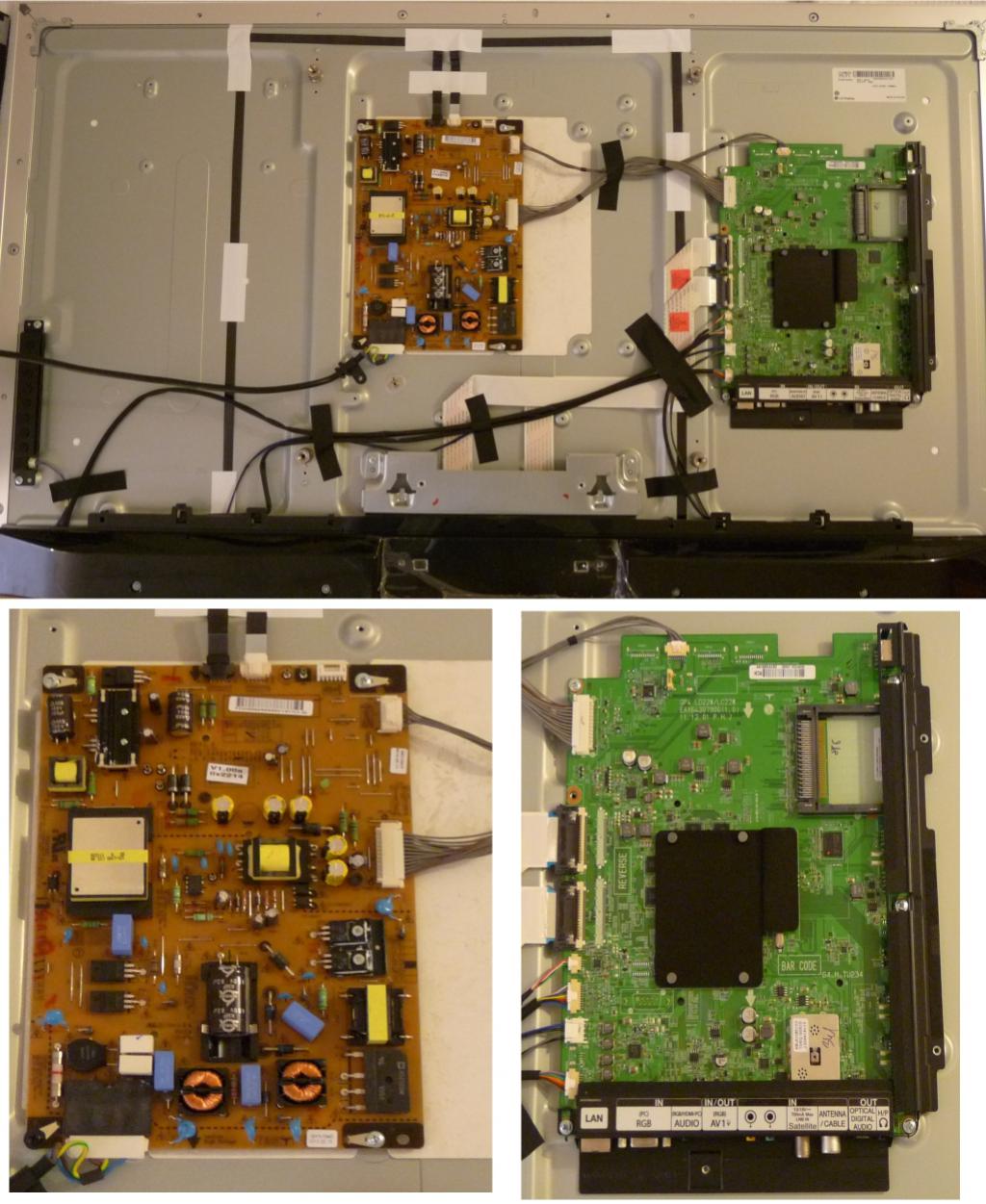

Je vous fais passer des photos de la tv désossé avec des gros plans :-)
Merci de votre aide

Si tu peux mettre une photo avec le défaut d'image?
merinos
Inscrit le: 08 Sep 2015
MessagePosté le: Mar 8 Sep - 14:00 (2015)    Sujet du message: Bandes Noires sur LG 47LM660S-ZA Répondre en citant
voilà Pappyserge

MessagePosté le: Mar 8 Sep - 14:26 (2015)    Sujet du message: Bandes Noires sur LG 47LM660S-ZA Répondre en citant
Merinos
Il faut démonter le cadre autour de la dalle et contrôler les nappes qui sont thermocollées à la dalle.
Si rien à vue d’œil ? Il faut reconnecter les cartes et les isoler pour ne pas faire de cour-circuit.
Mettre en marche et appuyer légèrement sur les nappes qui sont sur la dalle, voir si la panne s'en va ou s'amplifie.
Si rien ne bouge ou la panne s'amplifie, la dalle est HS!!

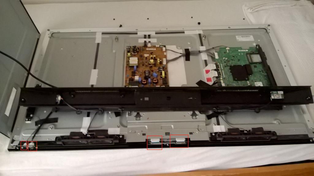

Il y a 4 connecteurs dans le bas ( j’ai cadré en rouge) que j'ai vérifié...
La 3 & 4 on un effet ressort quand on les enfonce (normal ou pas?)
Tu me demandes de déconnecter et reconnecter les 2 cartes?
Ensuite, une fois cela fait, on peux toucher cela quand le tv est allumé, il faut prendre des précautions pour ne pas prendre le jus, ou cela ne craint rien?

MessagePosté le: Mar 8 Sep - 19:14 (2015)    Sujet du message: Bandes Noires sur LG 47LM660S-ZA Répondre en citant
Bonsoir Merinos
Non, c'est pas ça, il faut tout démonter et reconnecter les cartes sans le cadre de la dalle.

Rien de mieux.
Je pense que la dalle est HS
Direction la benne de recyclage Sad
merci de ton aide.

MessagePosté le: Mer 9 Sep - 09:56 (2015)    Sujet du message: Bandes Noires sur LG 47LM660S-ZA Répondre en citant
Bonjour Merinos
Eh oui, une de plus.
Met tes cartes à vendre, elles sont OK
