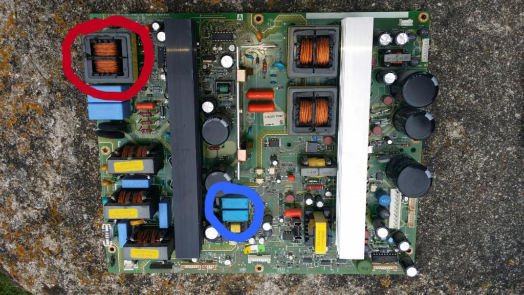

Bonjour, Comme bien d'autres avant moi, j'ai besoin d'un coup de main.
Un ami m'a donné une TV Plasma Philips 42PF9966. Je vous fais un description du problème : - après avoir branché l'alimentation, la diode rouge en façade s'allume (normal) - je la démarre avec la télécommande, la diode vert s'allume - au niveau la carte principale :  - on entend un sifflement et un "pchit" (je sais, c'est un peu bizzard)  - on entend "clic" au niveau de 2 relais bleus  - rien pendant quelques seconde, genre 2s  - un second "clic" au niveau des relais - la diode rouge s'allume de nouveau
Après avoir lu plusieurs posts, j'ai pensé à un banal problème de condo chimique, mais en regardant sur la carte principale, je n'ai pas vu de condo gonflés sauf 1 très légèrement sur le dessus (100v 2200uF).
J'ai mis quelques photos dans un fichier .rar :Â http://www.sendspace.com/file/6om6t4
Avez vous quelques conseilles a me donner pour dépanner cette télé?
Marque : Philips Model : 42PF9966 Chassis : Default constaté : ci-dessus Les mesures effectuées : Si possible joindre une photo du default (surtout pour la TV) Si possible joindre une photo du chassis complet platine etc.. (surtout si plasma et LCD)Â

Bonjour, J'ai testé de chauffer au sèche cheveux les différentes parties de la carte avec des condensateurs. Pas d'évolution. Lorsque j'appuie sur le bouton on/off, je constate : - 2 clics au niveau des relais bleus (entouré en bleu) - grésillement au niveau d'un bobinage (en haut à droite et en rouge sur la photo) - 2 clics au niveau des relais bleu
Avez vous une idée sur mon problème?Â
MerciÂ
