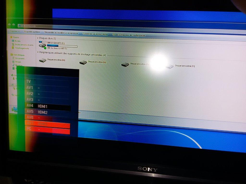

Voici donc ses symptômes:
- a froid, j'ai la moitié gauche de l’écran qui est dans le sombre, avec des couleurs bizarres a tendance rouge et verte et un retard a l'affichage (photo 1)

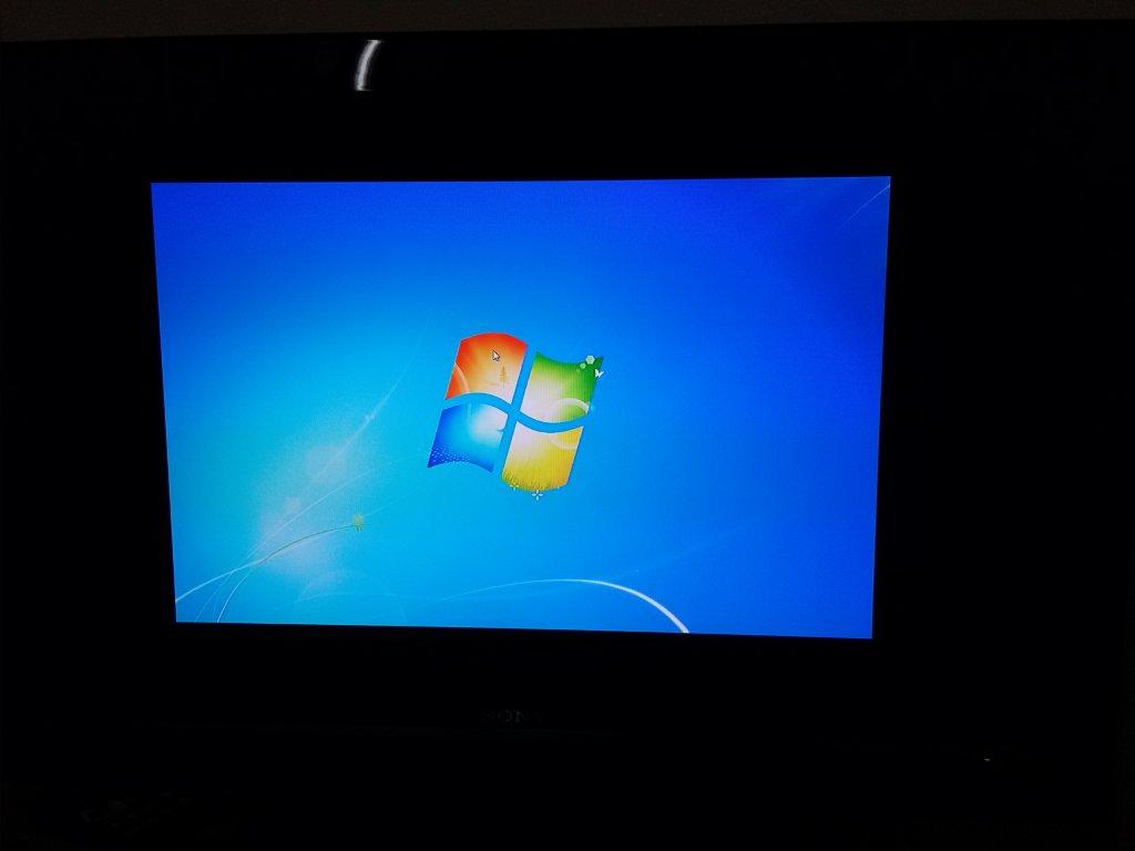

- ensuite une fois qu'elle commence a chauffer (1h a 1h30 a peu près), le problème commence à se se résorber par intermittence en provoquant un rétablissement de l’éclairage sur tout l’écran (comme des clignotements aléatoires entre la moitié gauche et la partie supérieure de l’écran photo 2). ça part et ça revient..

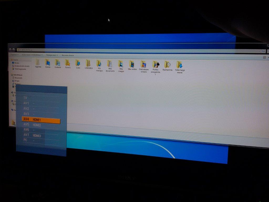

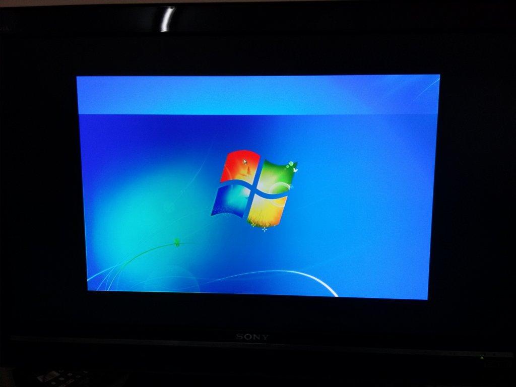

- et enfin ça se calme et ça reste stable, jusqu’à ce que je l’éteigne et que je la rallume quelques temps après. (photos 3 et 4)

Je dois ajouter comme élément que maintenant, j'ai plusieurs bandes (comme celles de la photo 2) qui clignotent.
Le problème doit être en train de s’aggraver car je continue de me servir de ma télé (comme écran d'ordinateur) et là ou au bout de deux heures le problème disparaissait, maintenant plus. c'est devenu permanent.

Bonjour,Juste pour information, je pense que ca pourrait aider.
Bon au moins maintenant on est fixé, le probleme de couleur que l'on peut observer sur la photo 1 n'est pas du a la t-con. Je l'ai remplacé et le probleme est inchangé.
Apres je pense pas que ce soit un probleme de retro eclairage puisque meme quand il y a la partie sombre qui apparait, ce n'est pas l'ecran noir complet non plus.
