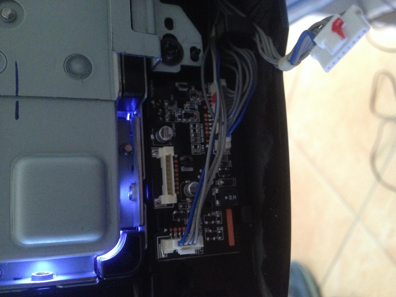

Regarde le clavier, il y a des inter mais pas sur.
C'est peu être un inter qui est bloqué.
Met une photo de ce clavier
erwand2000
Inscrit le: 31 Aoû 2015
Messages: 11
Localisation: france - centre
MessagePosté le: Mar 1 Sep - 15:56 (2015)    Sujet du message: LG 42LX6500 - affichage message erreur au démarrage Répondre en citant
voilà le clavier...j'espère qu'on parle bien de ca !
erwand2000
Messages: 11
MessagePosté le: Mar 1 Sep - 15:57 (2015)    Sujet du message: LG 42LX6500 - affichage message erreur au démarrage Répondre en citant
je ne vois pas d'inter...
Messages: 2 723
MessagePosté le: Mar 1 Sep - 16:07 (2015)    Sujet du message: LG 42LX6500 - affichage message erreur au démarrage Répondre en citant
Erwand
Si il y a des inters? C'est derrière entre le clavier que l'on voit sur la photo
et les boutons que l'on appuies en façade ou sur le coté du TV
Alors démonte le et regarde à l'opposé

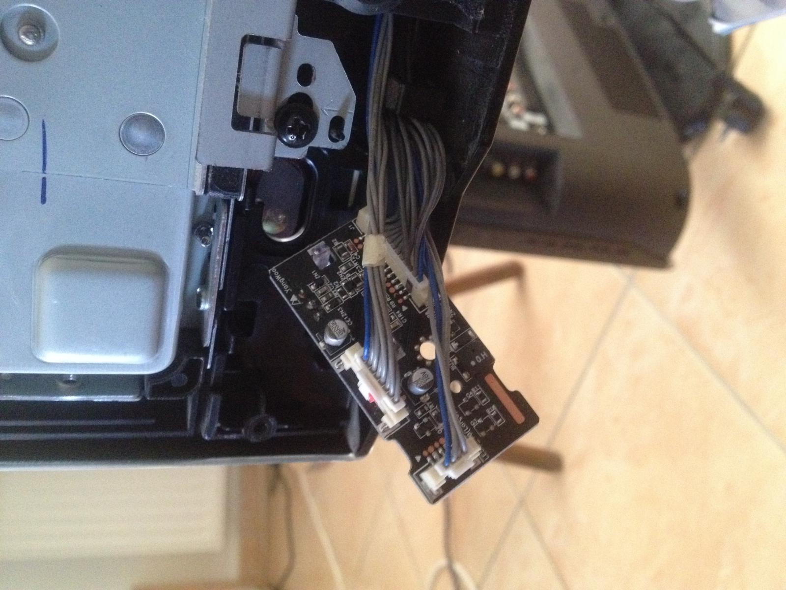

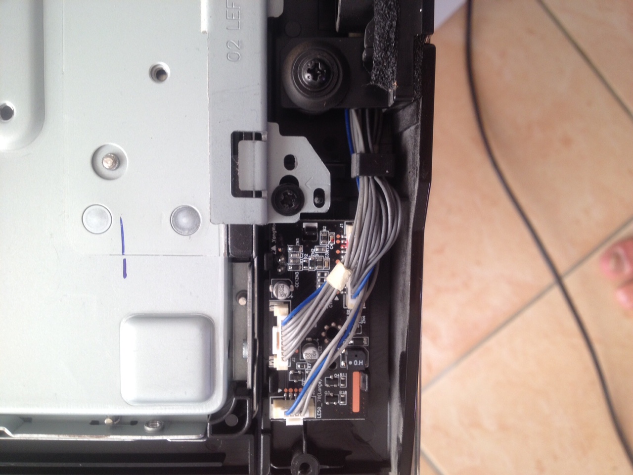

Voilà, c'est démonté...
Messages: 2 723
MessagePosté le: Mar 1 Sep - 19:06 (2015)    Sujet du message: LG 42LX6500 - affichage message erreur au démarrage Répondre en citant
Erwand
Tu es sur que c'est le clavier?
Les boutons du TV ne tombent pas en face coté TV.
Sur le TV il y a les boutons, marche/Arrêt Volume +/- ETC... le clavier est juste derrière.
La carte que tu viens de dévisser en photo, il y a quoi derrière ?
erwand2000
Messages: 11
MessagePosté le: Mar 1 Sep - 19:15 (2015)    Sujet du message: LG 42LX6500 - affichage message erreur au démarrage Répondre en citant
oui, en fait, il s'agit d'un clavier avec des touches tactile.
Sur la carte, j'ai débranché le connecteur qui allait au clavier.
Je n'ai plus le bip bip qui se produisait sans cesse et le cadre "cette fonction n'est pas disponible actuellement" n'apparait plus.
Et la télécommande fonctionne à nouveau.
Je soupçonne un faux contact dans le clavier.
Je crains que l'accès au clavier soit compliqué puisqu'il faut démonter la dalle.
Sachant que je ne me sers jamais du clavier du téléviseur, je prends la décision de laisser le clavier débranché et je remonte le cache du téléviseur...
