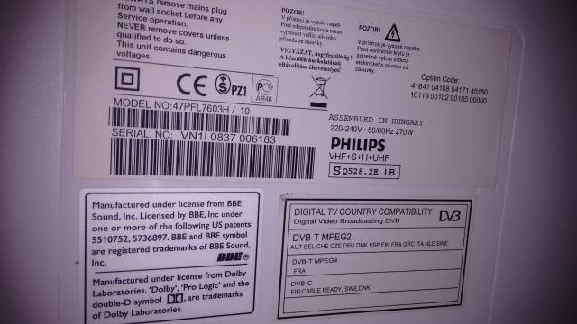

mon téléviseur PHILIPS 47PFL7603H / 10 acheté en 2009 me cause pb par intermittence, de temps en temps, l'image s'assombrit progressivement jusqu'à avoir un écran complétement noir, l'Ambilight continue à fonctionner normalement ainsi que le son. j'arrête la tv et redémarre après 30 secondes d'attente, le pb disparait parfois de façon définitive et parfois réapparait, dans ce cas, généralement après plusieurs fois la manipulation effectuée, le pb disparait.
Marque : PHILIPS
Model : 47PFL7603H / 10
Chassis :
Surtout pour les plasmas nous fournir la référence de la dalle :
Default constaté : l'écran s'assombrit de plus en plus puis devient entièrement noir
Les mesures effectuées :
écran branché sur décodeur orange : changement connexion HDMI side à HDMI 1 ou 2 → pb non résolu
tv utilisée sans décodeur → pb non résolu
accès menu de réglage → l'image redevient normale (?), puis sortie menu → l'image redevient sombre
merci de votre aide
