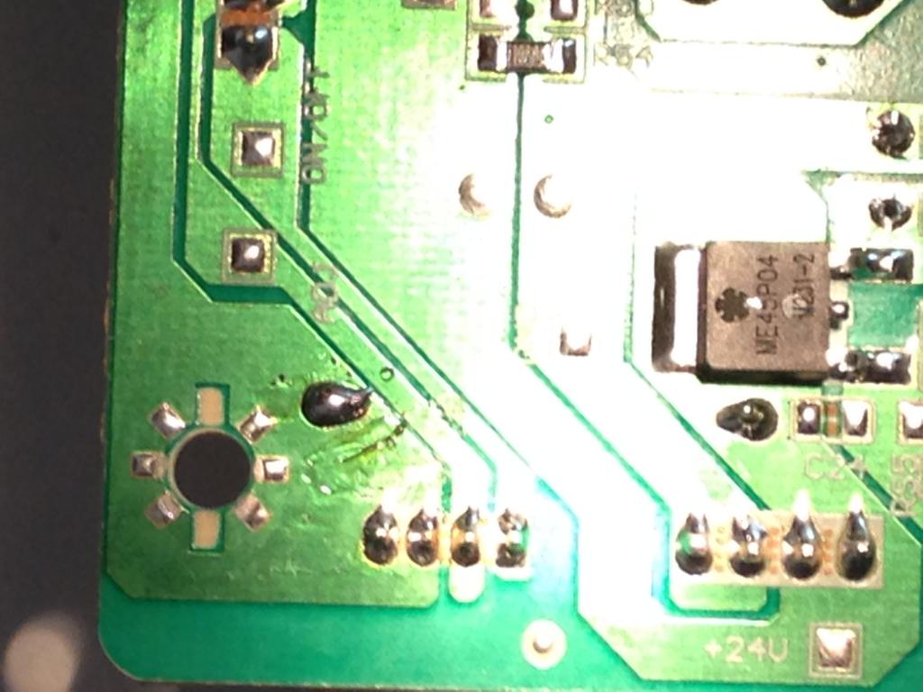

Par ailleurs, au dos de la carte alim (Canway KW LPC407501A), il y a 3 composants CMS : un sur la ligne 5V, un sur la ligne 12V et un sur la ligne 24V
Voici une photo.
Quelqu"un peut-il me dire ce que c'est?
Par avance merci
Maurice
anber
Inscrit le: 04 Avr 2015
Messages: 90
Localisation: 37
MessagePosté le: Dim 23 Aoû - 18:54 (2015)    Sujet du message: TV Seeltech L’écran ne s’allume pas et la TV passe en veille Répondre en citant
Le ME45P04 est un transistor MOS-FET à effet de champ ,
ses caractéristiques ► http://www.datasheet4u.com/datasheet/M/E/4/ME45P04-G_ETC.pdf.html
Pour les autres composants, ce n'est pas assez net pour voir ce que c'est Sad , mais change d'abord tes condensateurs qui sont peut-être à l'origine des tensions un peu basses. Pour le reste, si ces CMS étaient HS, le TV ne serait pas reparti quand tu as mesuré le 24V .
Bon courage Wink
