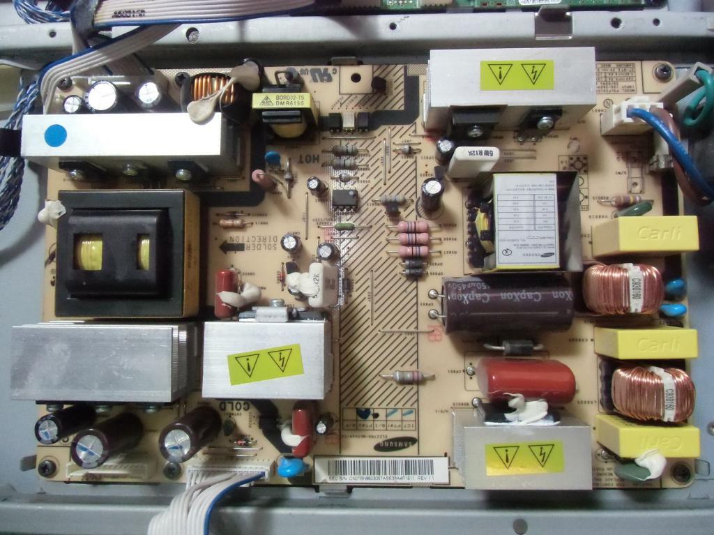

me revoilà avec ce samsung, il fait toujours des siennes, il a fonctionné correctement jusqu'à hier et encore des pertes de signal, je joins une photo de la carte d'alimentation, Raphaël saurais-tu me localiser le ou les condensateurs de régulation dont tu me parlais il y a quelques semaines.

Dans mon post je ne parlais pas de la carte alimentation principale (votre dernière photo). Une (des) capa(s)" fuiteuses" possible sur cette carte produirait d'autres types de panne. Mais à titre préventif vous pouvez changer (ou vérifier capacité + ESR) les six condensateurs à gauche sur la photo. Les trois du haut et les trois du bas en bord de carte...
Relire mon précédent message : le souci est sur la carte "mère" (celle ou est implantée votre tuner). Mauvaise alim de 30 Volts nécessaire au fonctionnement d'une partie du tuner possible (j'ai déjà rencontré ce type de panne) ou bien comme vous a indiqué Pappyserge tout simplement tuner HS mais c'est tout de même assez rare. Du moins à mon niveau de dépanneur amateur (ce n'est qu'un hobby et je ne suis pas un pro) les rares fois ou j'ai rencontré des tuners HS : panne franche!

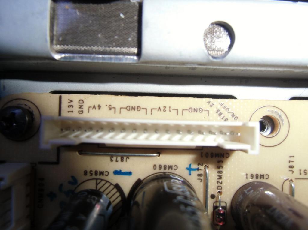

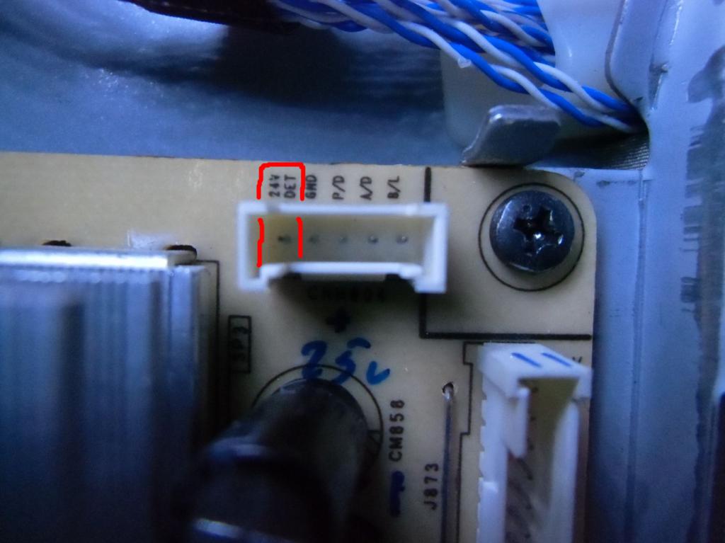

bonjour tout le monde, après certaines recherche, j'aurais besoin d'approfondir certaines choses dans ma tête, mes petites compétences me font poser beaucoup de questions donc quelques unes n'ont pas de réponses:
sur le connecteur CNM804: a quoi sert le 24V detect (repéré 5 sur le schéma)? comme tu disais Raphaël le tuner est alimenté sous une tension d'environ 30V (+ou-), tu m'as indiqué de trouver cette tension sur le tuner. Deux connecteurs vont vers la carte mère: CNM804 et CNM801, un troisième va vers la carte inverter, si déjà sur la carte d'alimentation je n'ai pas de tension proche des 30V, il y en aura évidemment pas non plus sur la carte mère, sur les photos vous verrez sur le CNM 801 des tensions comme 13V et 5.5V, sur ce fameux CNM804 qui lui aussi va vers la carte mère le 24V detect j'ai 5.34V (sous tension mais aussi téléviseur en fonctionnement) il fonctionne par intermittence, je devrais avoir déjà des tensions correspondante au indication des différents connecteurs, ce qui pour l'instant n'est pas le cas. Je joins aussi le schémas de ces fameux connecteurs.
