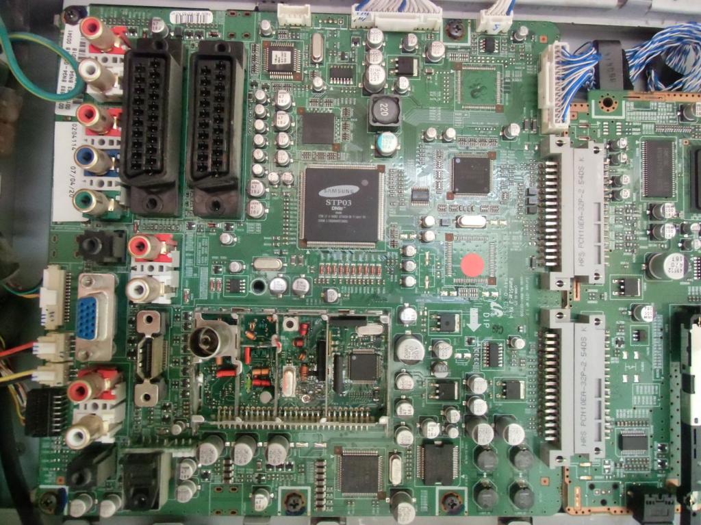

je vais déjà pour commencer par démonter la carte, voir les soudures, je joindrais une photo, pourras-tu me localiser le tuner, s'agit-il de la pièce recouvert de métal sous la prise tv du téléviseur ou du gros composant ressemblant à une puce électronique?, merci d'avance
Messages: 2 723
MessagePosté le: Jeu 20 Aoû - 18:05 (2015)    Sujet du message: [Résolu] aucun signal par moment LE32R74DB Répondre en citant
JM
Tu t'es pas trompé, celui que le câble d'antenne arrive dessus. (cadré rouge)

MessagePosté le: Jeu 20 Aoû - 18:24 (2015)    Sujet du message: [Résolu] aucun signal par moment LE32R74DB Répondre en citant
ok merci pour la confirmation et pour la photo, je fouille vers là et je te tiens au courant

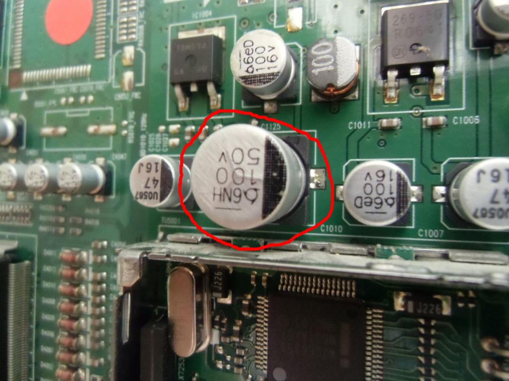

me revoilà avec le téléviseur samsung, toujours des soucis de coupure signal par moment, il peut fonctionner 10heures puis couper, j'ai ouvert le cache au dessus du tuner TNT, aucun composants ne répond à la bombe de froid, par contre j'ai un doute sur le composant CMS entouré de rouge, comment se rend on compte qu'ils sont hs, on aperçois sur celui-ci une forme (style insigne mercedes) pensez vous qu'il pourrait être défectueux?

MessagePosté le: Mar 15 Sep - 09:52 (2015)    Sujet du message: [Résolu] aucun signal par moment LE32R74DB Répondre en citant
Bonjour.
Pour se syntoniser avec la fréquence à recevoir (suivant tel ou tel canal choisi) un tuner utilise sur une de ces broches une tension d'environ 30 à 35 Volts suivant les marques (tension servant à l'alimentation des diodes "varicap").
Un tuner HS, j'en ai rarement rencontré.
Par contre il faut savoir que cette tension de 30... 35 Volts est "fabriquée" sur la carte mère à partir du 12 Volts d'alim de celle-ci grâce à un régulateur à découpage de type "boost". Et c'est bien souvent dans cet étage fautif que j'ai rencontré des problèmes similaires au votre! La plupart  du temps, condensateur de filtrage en sortie du régulateur HS (ou presque HS, si vous me permettez l'expression, donc suivant la température un coup ça marche un coup ça marche pas!) . Il n'y a plus alors à ce moment là d'alim des varicap et le tuner est dans les choux.
Raphaél.

MessagePosté le: Mar 15 Sep - 12:20 (2015)    Sujet du message: [Résolu] aucun signal par moment LE32R74DB Répondre en citant
bonjour et merci pour ce complément d'information, je garde ces informations sous le coude, ces fameux condensateurs de filtrages sont souvent les plus gros sur la carte d'alimentation? si la panne reviens je redémonte et joins une photo de la carte, ainsi tu pourras si tu veux me le ou les localiser, j'ai une panne identique sur un téléviseur LG dont j'avais changé des condensateurs chimiques et des condensateurs CMS, il fonctionne toujours, mais il a lui aussi coupé d'un coup et indique aussi le message aucun signal, en branchant un adapteur TNT  tout est rentré dans l'ordre.
