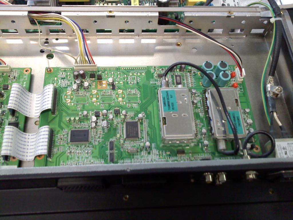

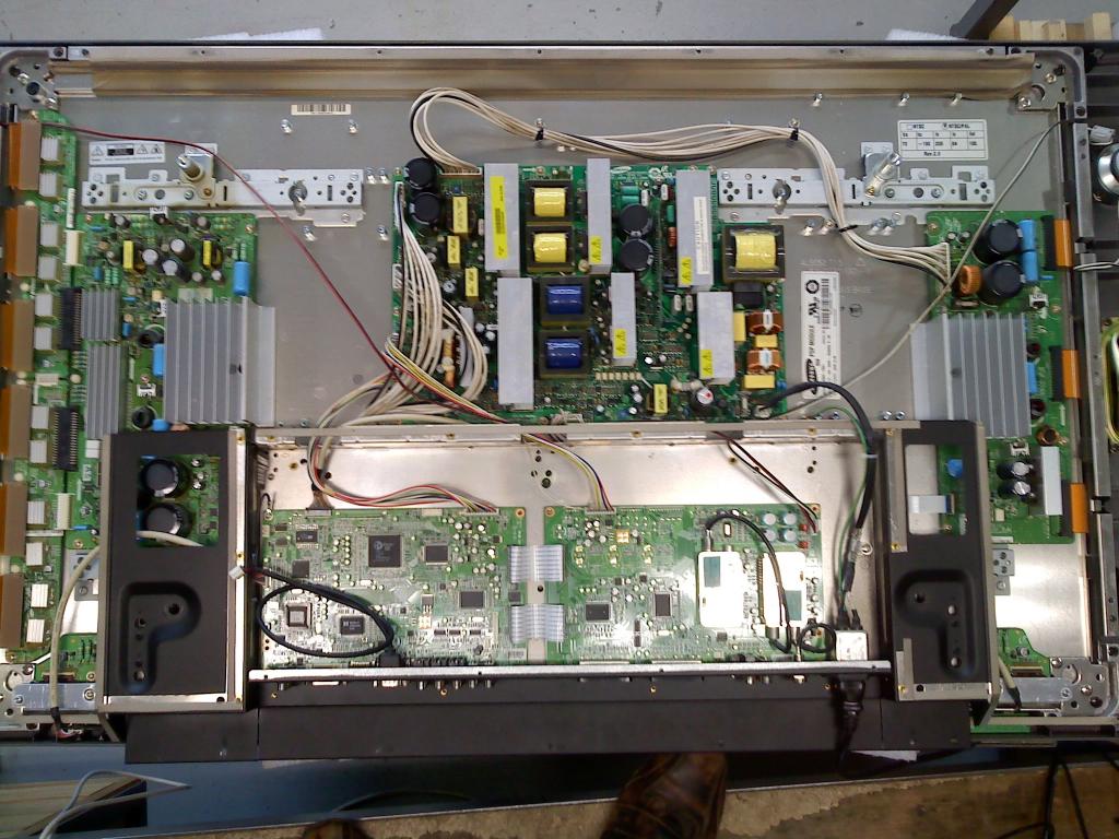

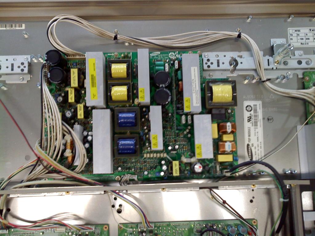

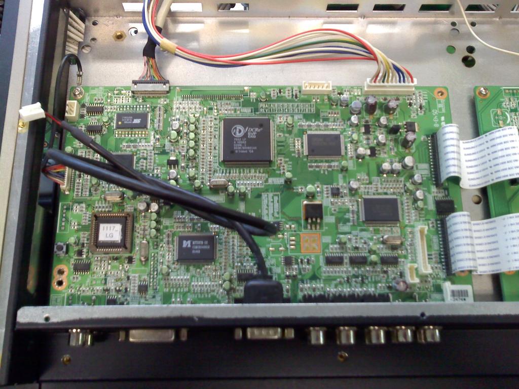

BONSOIR A TOUS,
VOILA JE POSTE CE SUJET CONCERNANT UN PLASMA BLUE SKY PDP42HD01 DE CONCEPTION SAMSUNG ET POINT DE VUE TRAITEMENT/GESTION ???????
JE N AI JAMAIS VU QUELQUE CHOSE QUI RESSEMBLE A CA!!!!!!!!!!!!
DALLE: SAMSUNG S42AX-YD01............42HDS4
MODULE Y: LJ92-01200A          MODULE Z: LJ41-02758A        MODULE CONTROL: LJ41-03387A
CARTE SCALER/GESTION: VICTORY MAIN V1.4......8BARPD001
CARTE TRAITEMENT/TUNER/FI: VICTORY SUB V1.4......8BARPD002
MON PROBLEME EST LE SUIVANT, MON TELE DEMARRE,PAS D IMAGE PAS DE SON,VOYANT VERT CLIGNOTE, TC ET CLAVIER INNOPERANT.........
TOUTES LES TENSIONS SONT PRESENTES : VA,VS,VE,12v,5v,3.3v,2.5v,1.8v...............
AUCUN SIGNE DE VIE DE LA CARTE SCALER/GESTION, LES QUARTZ OSCILLENT PAR CONTRE AUCUN DIALOGUE SUR LE BUS I2C !!!!!!!
DALLE S ECLAIRE UN PEU (ALLUME MAIS ECRAN NOIR)
QUELQU UN A DEJA EU UN PB SIMILAIRE, PB SUR UN RESET, PB DE SOFT ??????????...........QUELQU UN AURAIT T IL UN BOUT DE SCHEMA????????
VOICI LES PHOTOS MON TELE
MERCI D AVANCE A TOUTE PERSONNE QUI POURRAIT M AIDER

A mon avis,
vu que la dalle s'allume, elle ne doit pas être hs.
Il y a un moyen de la passer en full white, indépendamment de la carte scaler, via un jumper sur la carte de gestion de la dalle, pour la tester.
Peut-être un problème sur la carte scaler. Vérifier les régulateurs de tension sur cette carte, ca ne mange pas de pain.
J'ai une carte scaler d'un blue-sky BS4206HDPR qui va sur une dalle samsung S42AX-YD01 qui normalement fonctionne aussi lol.

JE TE CONFIRME CETTE METHODE FONCTIONNE (MERCI BEAUCOUP.......), MA DALLE S ALLUME EN FULL WHITE ET AUCUN DEFAUT!!!!!!!!!!!!!!
MON PROBLEME VIENT BIEN DE LA CARTE SCALER, MAIS QUE FAIRE, JE NE TROUVE PAS DE SCHEMA SUR LE NET, NON REFERENCE CHEZ ASWO, ET DE PLUS LE
CLIENT NE VEUT PAS FAIRE DE FRAIS..............
SI QUELQU UN A UN TUYAU MERCI............

SALUT MARIO,
LA CARTE SCALER DONT TU ME PARLE C LA MEME QU IL Y A EN PHOTO PLUS HAUT IL Y A NOTE DESSUS
VICTORY MAIN V1.4     ET 8BARPD001........... SI TU AS LA MEME??????
