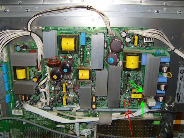

j'ai démonté le panneau arriere et j'ai apercu un voyant vert clignotant sans arret
j'ai déconnecter tout les branchements qui part de ce module d'alimentation
vers les autre eléments mais cela reste toujours d'actualitié voyant vert qui clignotte
je vous joint les photos de l'arriere ainsi que le module d'alimentation

Ce qui m'inqiette cette led verte qui clignotte sans arret sur le module d'alimentation (Voir photo)

peu tu me confirmer sur l'image ci dessous si ce sont bien les deux relais (FLECHE VERTE) a remplacé
Milles merci
MessagePosté le: Mer 8 Avr - 15:34 (2009)    Sujet du message: Probleme Plasma FIRSTLINE Répondre en citant
RE,
OUI C CELA NE PAS CHANGER D OFFICE!!!!!!!!!!!!!!
A CONTROLER AVANT!!!!!!!!!!

MessagePosté le: Mer 8 Avr - 16:54 (2009)    Sujet du message: Probleme Plasma FIRSTLINE Répondre en citant
il faut verifier tout les transistors coller au radiateur s'il n' y a pas un c/c + controler les condos chimiques (gonfles) comme les deux entoures en rouge
