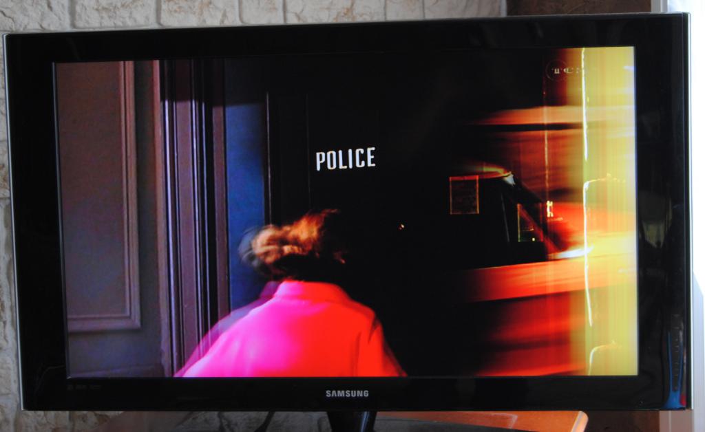

Voila , depuis quelques jours ma TV Samsung N°
qui va sur ses 7 ans déraille , plusieurs bandes verticales jaune et rouge sur le coté droit et la moitié de l'écran est sombre ou très rouge.
Au début ça apparaissait dans les 5 mn qui suivait l'allumage du téléviseur puis l'écran redevenait normal mais maintenant elle s'allume comme ça et reste .
Peut elle être réparée ? Merci
