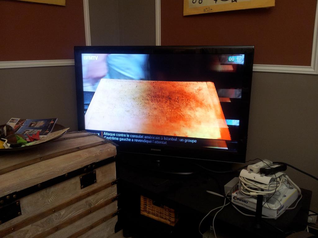

Default constaté :
De temps en temps, des zones de l'écran deviennent sombres, l'image est saturée. Au début, ce phénomène se produisait plutôt en haut à gauche de l'écran, mais maintenant, ça arrive en bas, et au centre (voir photo).
J'ai ouvert le capot, et aucun condensateur ne semble gonflé, ou avoir fuit.
Si quelqu'un a rencontré ce problème ou saurait me guider dans mes investigations pour résoudre le problème, je lui en serai infiniment reconnaissant!

C'est les nappes thermocollées qui vont à la dalle.

Hélas pour vous si c'est les nappes thermocollées c'est pratiquement impossible à réparer. La seule chose que l'on peut tenter c'est de délicatement les bouger un peu et voir ce que ça donne à l'écran..
Voici à quoi ça ressemble sur une dalle LCD d'écran d'ordinateur (c'est le même principe sur une dalle de tv)
Cette partie est située en dessous du cadre de l'écran.

Aucun matériel à part un tourne vis
Tu déposes le capot.
Tu déposes les carte électroniques et la grande plaque en fer de protection.
Tu verras un cadre autour de la dalle tenu aussi avec des vis.
Tu le sépare de la dalle et tu verras les nappes qui vont directement sur la dalle.
Contrôle bien ces nappes, si tu ne vois pas de traces de chauffe ou brulure.
Si tu ne vois rien?
Tu reconnectes toutes les carte en les isolant une à une pour ne pas provoquer de court-circuit si elles touchent quelque chose.
Tu mets en marche ton TV.
Tu appuies légèrement sur les nappes pour voir si la panne s'en va, reste ou s'amplifie.
Si la panne s'en va en appuyant sur une des nappes, tu peux la caler en mettant un morceaux de polystyrène entre cette nappe et le cadre.
Si la panne reste ou s'amplifie, la dalle est HS.

Oui! Normalement impossible à réparer. Par contre si la panne s'en va en appuyant sur une
des nappes, la caler est possible avec un peu de chance pour l'emplacement et si ça tient dans le temps.

Bonsoir à tous,
comme promis, je vous fais un retour sur l'état de santé de mon TV!
Je croise les doigts, car depuis 30 minutes, pas une bande à l'écran.
J'ai démonté les capots métalliques qui m'ont permis d'accéder aux fameuses nappes thermocollées.
Sur mon TV, elles ressemblent à ça :
J'ai appuyé un peu dessus, et j'ai mis le TV debout pour l'allumer et tester, sur les conseils de Papy ce qui se passait quand je touchais aux différentes nappes...
Et là... Image impeccable...
Depuis une quarantaine de minutes, ça a l'air de marcher!
Je vais donc remonter sans cales de polystyrène, et en bougeant le moins possible les fameuses nappes.
Dans tous les cas, même si le problème revient, je saurai quoi faire, grâce à Papy, encore merci et bravo Papy!
