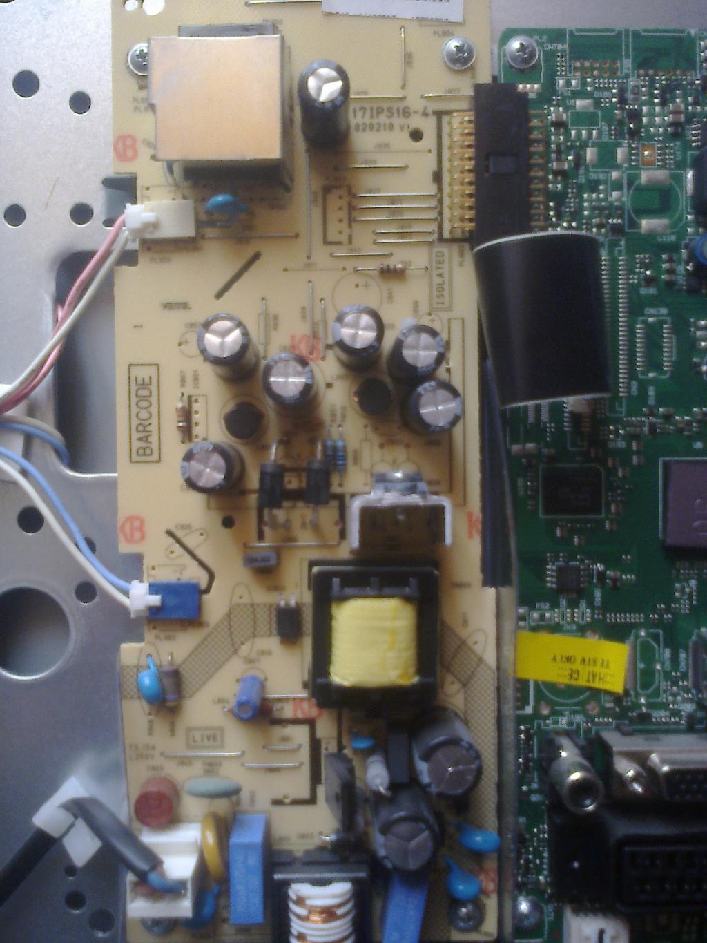

Met une photo Recto/Verso de la carte d'alimentation.

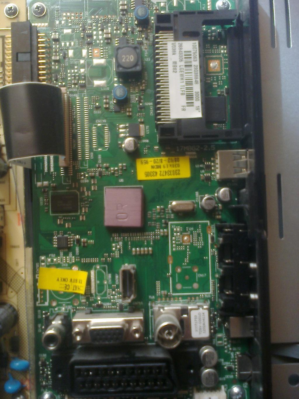

MessagePosté le: Sam 15 Aoû - 10:15 (2015)    Sujet du message: techwood tc1912tn882 ne s'allume pas Répondre en citant
voilà j'ai réussi (enfin je crois)
utilisatrice
Inscrit le: 07 Aoû 2015
Messages: 8
Féminin
MessagePosté le: Sam 15 Aoû - 10:17 (2015)    Sujet du message: techwood tc1912tn882 ne s'allume pas Répondre en citant
et une autre photo

Messages: 2 723
MessagePosté le: Lun 17 Aoû - 09:07 (2015)    Sujet du message: techwood tc1912tn882 ne s'allume pas Répondre en citant
Il faut mettre en marche et contrôler les tensions sur le connecteur PL803
Il doit y avoir 5volts sur les PIN 9 et 10
12volts sur les PIN 7 et 8
Ensuite essayer de mettre en veille et contrôler le 5v PIN 12 si il est présent.
