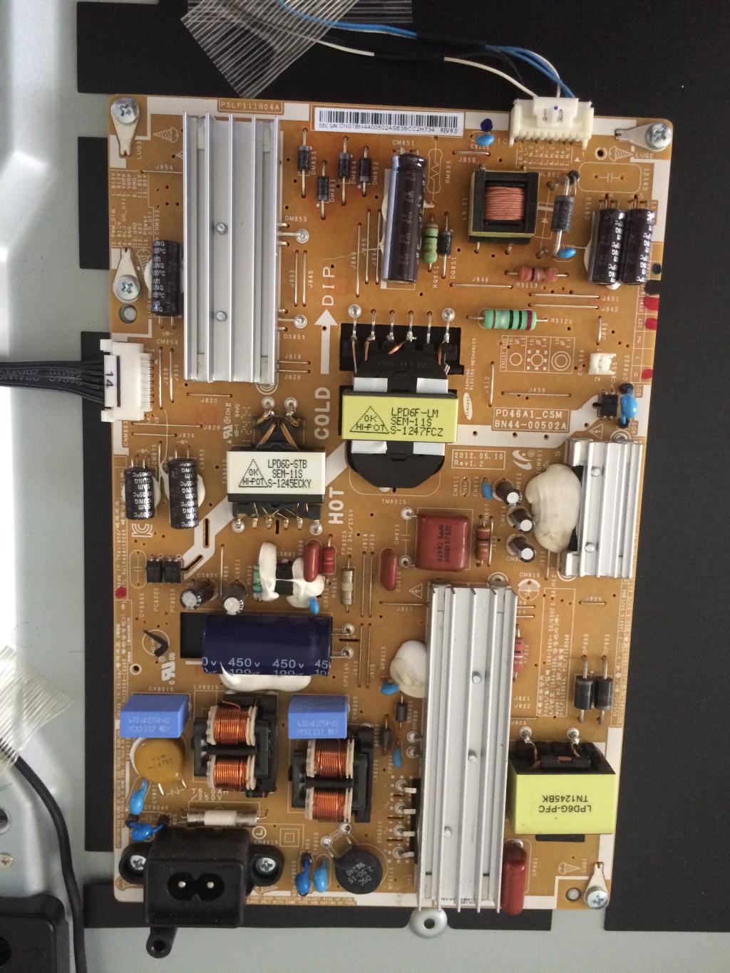

Default constaté : Logo Smart TV a froid et ensuite plus rien.
Les mesures effectuées : a la sortie du redresseur et le condo (324V/407V)
Me voila a faire un post pour avoir une aide de votre part et je vous en remercie. Okay
(A savoir que j'ai juste des notions d'electronique, je suis plus dans l'electrique, mecanique, hydraulique, informatique.... technicien de maintenance des ascenseurs)
Mon téléviseur de moins de 3 ans ne s'allume plus. J'ai bien la LED de fonctionnement (qui clignote quand j'essaye de la démarrer) mais c'est tout.
Avant que mon père me laisse la tv (il y a 2 mois Shocked j'ai mis du temps a regarder), a froid il avait l'image pendant 1 minute, puis chaude le TV tenait 30 secondes... entre chaque essais, il fallait laisser quelque minute pour pouvoir revoir l'image (TNT).
Aujourd'hui, je ne constate meme pas le retroeclairage s'allumer ! juste le voyant...
J'ai ouvert la bete pour y mettre mon multimetre a peu pres partout.... sans tout comprendre...
Donc ma carte d'alimentation est :
Reference : BN44-00502A
on la trouve sur ce site : http://depannage.tekno-temps.com/platine-alimentation-samsung/538-carte-ali…
ou encore : https://www.youtube.com/watch?v=SPDLR6Cgzv4
si vraiment il faut mettre une photo, vous pouvez me le demander.
Donc en mettant le multimetre sur le redresseur, j ai en tension continu : 324V et sur le gros condo (cote Hot) j'ai autour des 300V je crois... PAR CONTRE des que le TV essaye de s'allumer, il y a 407V sur le condo et sur le redresseur il y a des chutes de tension a 257V. (mais remonte quelque fois a 324V)
j'ai l'impression que le TV essaye de s'allumer, mais s'ecroule a cause de la chute de tension... Causé par ??? je ne sais pas...
L'etat visuel est tres correct, pas d'odeur et pas de composant cramé.
Pouvez vous me dire ce que je dois vraiment tester pour changer juste le composant qui deconne.
Encore merci de votre aide.
Je met quand meme une photo Mr. Green

Est-ce que tu as le 5v sur le connecteur CNM803, celui qui va de l'alim à la carte mère?

euh si vous regardez de plus pret sur votre photo les 4 diodes au secondaire en haut ont chauffés
DM85x.
c'est bronzé autour d'elles
ca veux pas dire que la panne vient de là

Effectivement  Embarassed
J'ai mis le metrix dessus en mode diode, et il ne semblait pas avoir de problème...
Dois je les changer ? Ou je dois prendre des mesures autre part pour donner un indice ?

Oui changez les pour commencer
Mais rien de sur

Et ce problème peut causer la chute de tension au primaire ?

non pas du tout
ces diodes doivent servir à l'alimentation des LED
les variations de tension sont normales puisque vous etes tantôt en phase de démarrage,tantot en phase d'extinction (veille), et c'est la mainboard qui gere celà, c'est pour celà que le voyant clignote comme si votre TV allait démarrer.
démontez la cate d'alim et regardez si vous n'avez pas de choses suspecte (brulure au verso) état des connectiques
