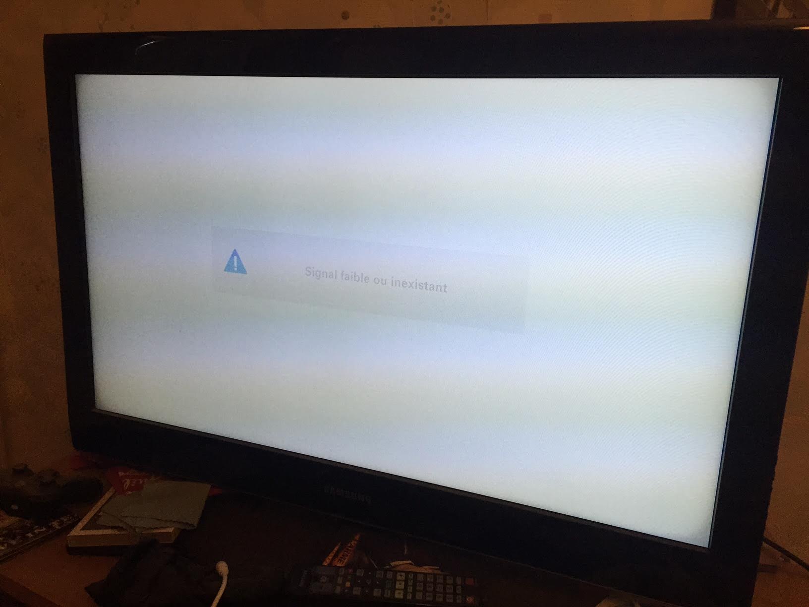

MessagePosté le: Mer 12 Aoû - 10:09 (2015)    Sujet du message: Samsung LE3737A568P3MXZF écran blanc Répondre en citant
Bonjour, désole du retard de réponse. Voici la photo de l'écran quand je l'allume.
Merci encore pour votre aide !

MessagePosté le: Mer 12 Aoû - 18:42 (2015)    Sujet du message: Samsung LE3737A568P3MXZF écran blanc Répondre en citant
Bonjour Patoche
Pas d'erreur dans ton diagnostique: C'est la carte t-con.
