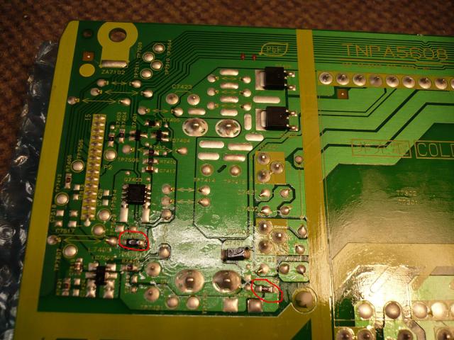

bonjour tout le monde,ma tele ma laché,il ne me reste que le petit voyant rouge qui clignote 3x puis recommence,j' ai entendu parlé de code erreur??? aidez moi merci

pouvez vous me préciser si les 3 clignotements sont rapides (3 clignotements en 2 secondes  environs) ou lente( 1 clignotement par seconde)?

bonjour,il s' agit bien de 3 clignotement rapide(moins de 2 secondes)merci pour votre aide

... oui cela peut etre grave mais avant tout disposez vous d'un ohmmetre?

oui pas de probleme

....dans ce cas ,vous demontrez la carte alimentation et controlerez au verso et près du connecteur P2 les micro fusibles PA7405 ET PA7406 sans les remplacer ni les shunter dans un premier temps.

carte demonté,le fusible du haut(sur votre photo) est hs l'autre est bon

...ok donc il faudra remplacer la carte de gestion à l'origine de la destruction du fusible PA74055 (protection du 16v) et remplacer le fusible sur la carte alimentation.
