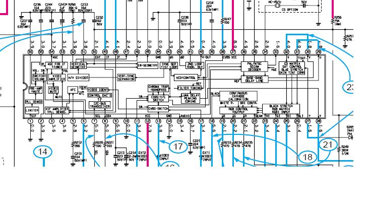

SALUT,
SUR TON TELE CHASSIS S51 IL Y A PLUSIEURS POINTS A VERIFIER
1- PRESENCE DU 8V ??????
2- COMMANDE LIGNE PRESENTE PIN 40 TDA8844 ????
SI OUI VOIR DRIVER LIGNE ET COMPOSANTS AUTOUR............
3- SI COMMANDE LIGNE PAS PRESENTE, VERIFIER TENSION PIN 41 DU TDA8842 ????????
SI 5V CDE LIGNE BLOQUEE SECU.......
BON COURAGE A+

Salut
voila les réponses :
1) Oui
2) Non ( meme patte du CI levée y'a rien )
3) Faut que je vérifie
pour la 3eme jai deja essayé de dessoudé Ampli Trame et Ampli son Et ampli video et ça a rien changer au niveau de la commande pin 40
Merci de ton aide CC

MessagePosté le: Sam 11 Avr - 13:52 (2009)    Sujet du message: Tvc samsung wf28w6vn Répondre en citant
Salut !
petit up !
alors sur le tda jai bien les alims 8V en patte 12 et 37
sur la patte 41 j'ai 0V
Sur le bus I²C il n'y a rien du tout mis a part le 5V

MessagePosté le: Sam 11 Avr - 15:50 (2009)    Sujet du message: Tvc samsung wf28w6vn Répondre en citant
sur la patte 41 tu n'as que 0.5v

SALUT,
IL ME SEMBLE AUSSI QUE LA PIN 22 DU TDA8842 BLOQUE LA CDE LIGNE A VERIFIER.................JE NE SUIS PAS SUR!!!!!!!!!!
SINON ESSAYE DE LE REMPLACER POUR VOIR IL SE PEUT QUE SE SOIT LE TDA TOUT SIMPLEMENT...........

MessagePosté le: Jeu 16 Avr - 16:47 (2009)    Sujet du message: Tvc samsung wf28w6vn Répondre en citant
TDA changé toujours le même problème
je pense fortement que le microproc est en cause ... rien sur le bus meme alimentations presente oscillateur fonctionne...

SALUT,
A TU ESSAYE DE DESSOUDER LES PINS 22 ET 41 POUR VOIR SI TA CDE LIGNE SORT PIN 40 !!!!!!!!!!
APRES SINON JE N AI EU RIEN D AUTRE, IL FAUDRAIT VOIR SI QUELQU UN  N AS PAS EU CE PB AVEC UN AUTRE TELE,
LE TD8844 OU 8842 EST TRES COURANT ET MONTE SUR PAS MAL DE MARQUES...........
BON COURAGE A+

RE,
JE VIENT DE REAGARDER LE DATASHEET DU TDA8844..................VERIFIE LA PIN 50 (EHT PROTECTION)
