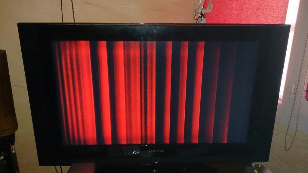

j'ai un téléviseur Samsung Modèles RBLE32S67BDR/XEC ,elle fonctionnait correctement puis d'un coup plus d'image mes il y a le son. ce matin je l'ai allumé, elle a fonctionné une dizaine de minutes puis rebelotte!!!.
Pouvez vous me dire de quoi cela peux venir et comment réparer .je vous en remercie par avance.
ci joint photo:

Bonjour Kadieg
Tape légèrement en haut du TV dans chaque coin.
Fait une légère torsion de l'écran en prenant les 2 coins du haut, et vois si les bandes changent.

Bonjour Pappyserge,
oui les bandes ont changé!!!

Il faut ouvrir et voir déjà les connexions.
Voir aussi les nappes qui vont à la dalle, appuyer légèrement dessus le TV en marche.

j'ai contrôlé toutes les connectiques  et appuyé légèrement dessus TV en marche. toujours pareil
