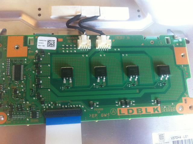

MessagePosté le: Lun 6 Juil - 17:20 (2015)    Sujet du message: Sony KDL 37EX720 images 2sec et clignote 4x Répondre en citant
Me revoilà donc avec la photo demandée .... Mais bon au vue de la carte et des soudures, je me rend compte que je ne suis pas vraiment équipeé avec mon vieux fer à souder .....
Il faudra peut être quand même passer par la case professionnel..... Je verrai en fonction de vos réponses..

MessagePosté le: Lun 6 Juil - 20:20 (2015)    Sujet du message: Sony KDL 37EX720 images 2sec et clignote 4x Répondre en citant
Kien0 a écrit:
Petite question toutefois, mon fils m'a dis hier soir avoir nettoyé l'écran en utilisant un vaporisateur à produit votre.. Est ce que ça pourrait venir de ça si le produit tombée vers le bas et s'imice à l'intérieur ??
Ce n'est pas bon signe pour la dalle... Mais la panne n'est peut-être pas liée à cela.
Visiblement, les photos ne sont pas passées ! Wink

MessagePosté le: Mar 7 Juil - 04:10 (2015)    Sujet du message: Sony KDL 37EX720 images 2sec et clignote 4x Répondre en citant
Je réessaye la photo :

MessagePosté le: Mer 8 Juil - 00:43 (2015)    Sujet du message: Sony KDL 37EX720 images 2sec et clignote 4x Répondre en citant
Il faudrait d'abord vérifier l'absence de court-circuit au pattes des 4 Mosfets (carrés noirs).
D'après moi, le soucis viens de cette carte... Mais il est possible que les LED des rétro-éclairage soit défectueuses (et dans ce cas il faut démonter la dalle...)

MessagePosté le: Mer 8 Juil - 04:27 (2015)    Sujet du message: Sony KDL 37EX720 images 2sec et clignote 4x Répondre en citant
Tout d'abord, merci pour ta patience..
Peux tu me donner le process pour tester les mofset ?? Puis je les tester sans les dessouder ?? Quelles pattes tester ensembles
