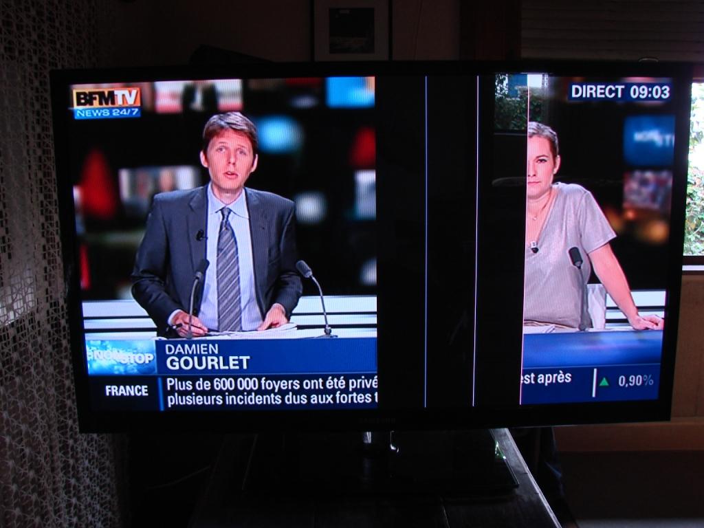

ayant rallumé aujourd'hui ma clim dont la sortie se trouve au dessus de mon téléviseur, de l'eau d'évaporation est tombée sur la TV.
En allumant la télé, au bout de quelques minutes l'écran s'est séparé en 2 : une partie (à gauche) sans problème et la partie droite s'est mise à avoir des bandes verticales larges (~10cm) noire, grise et
gris plus clair.
Puis au bout d'un moment, la partie droite de l'écran est devenue noire.
Le son est parfait, l'image à gauche aussi ...
J'ai essayé de sécher un peu au sèche-cheveu à travers les ouvertures de la paroi arrière mais cela n'est pas revenu.
Je n'ai pas encore démonté la face arrière pour y voir plus clair et surtout, je voulais avoir votre avis et quelques pistes de solution.
Merci !
Christian

MessagePosté le: Mer 1 Juil - 08:13 (2015)    Sujet du message: Samsung PS51E490B1WXZF moitié d'écran noir/bandes verticales Répondre en citant
Voici une photo de l'écran de ce matin
Christian

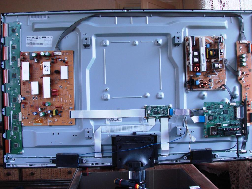

MessagePosté le: Dim 5 Juil - 21:40 (2015)    Sujet du message: Samsung PS51E490B1WXZF moitié d'écran noir/bandes verticales Répondre en citant
Si l'eau à coulée dans le bas de la dalle... C'est probablement irréparable !  Neutral
Peux-tu démonter le capot et poster des photos ? Principalement des photos du bas de la dalle pour voir les X-drivers.
Avec un peu de chance, un nettoyage à l'alcool pourra régler le soucis. En attendant, évite le l'utiliser dans l'état.

MessagePosté le: Lun 6 Juil - 07:27 (2015)    Sujet du message: Samsung PS51E490B1WXZF moitié d'écran noir/bandes verticales Répondre en citant
Bonjour.
je ne sais pas exactement quel était le souci et je soupçonne un peu d'humidité.
Les jours suivant la panne, j'avais isolé la TV dans un endroit sec et relativement chaud.
J'ai allumé la télé tous les jours pour constater qu'il y avait toujours ces bandes verticales comme sur la photo du dessus.
J'ai donc ouvert le poste et passer un coup de sèche-cheveux.
Ayant été dirigé vers les cartes du bas, re sèche-cheveux et j'ai vérifié manuellement que toutes les nappes étaient bien positionnées.
J'ai rallumé et l'image est revenue parfaite ce samedi passé.
J'ai testé plusieurs fois, j'ai laissé allumé une bonne partie de la journée d'hier dimanche et l'image est toujours stable.
Le capot est remonté et je remettrai le poste en place ce soir.
Comme tu vois, je ne sais pas quel est exactement le souci mais c'est passé !
Christian
