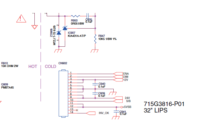

Bonjour Valou
Tu as contrôlé les tensions sur le connecteur CN902 ?
Je pense que c'est une 715G-3816 ?

La carte est bien une 715G3816 (P01-H20-002U).
Le CN902 c'est bien le connecteur qui envois toutes les tensions sur la seconde carte?
Je prends les tensions et je te poste les résultats.

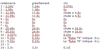

Valou35
Inscrit le: 28 Juin 2015
MessagePosté le: Lun 29 Juin - 21:02 (2015)    Sujet du message: 32pfl3605H 12 redémarre sans arret Répondre en citant
Carte remontée tv redémarre constamment :
Quand la tv redémarre, elle allume une led bleue derrière la carte, fait un petit bruit de grésillement (alim?) puis elle fait un tic (backlight et led bleu qui s' éteint) et redémarre.
Le cycle dure 8 secondes (0sec démarre, 6sec grésillement, 8sec clic... redémarre...)

MessagePosté le: Mar 30 Juin - 07:12 (2015)    Sujet du message: 32pfl3605H 12 redémarre sans arret Répondre en citant
Bonjour Valou
Débranche le CN902 et tu le laisse débranché...
Met une résistance de 10kohm entre le 5v standby et ENA.
Puis une résistance de 10kohm (la même) entre le 5v standby et INV-OK
Met en marche, tu dois avoir toutes les tensions ainsi que le rétroéclairage.
