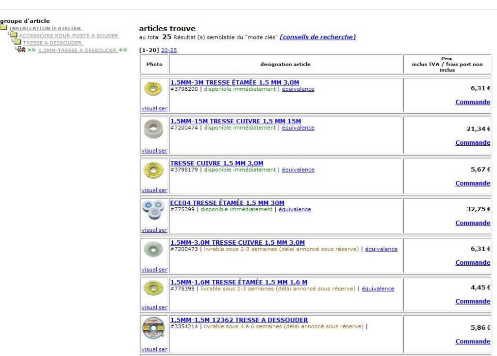

merci jonathan mais la tresse a desouder sachete ou stp?
MessagePosté le: Lun 30 Mar - 10:41 (2009)    Sujet du message: slt Répondre en citant
tu peut la trouver sur eshop
on chez ton depanneur du coin ou vendeur de composant d'electronique
