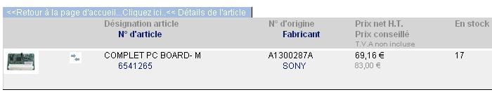

Jonathan ou je peux trouver cette carte à moins de 100€ ? (ASWO 130€).
MessagePosté le: Sam 4 Avr - 08:43 (2009)    Sujet du message: Sony 100hz KV-32LS60B Répondre en citant
SALUT PASCAL,
JE SUIS CONTENT POUR TOI..................PEUT TU ME DONNER LA REF SONY DU MODULE M POUR CE
MODELE  A MOINS DE 100€................ MOI JE CHANGE QUE LE CI POUR 35€ CHEZ ASWO
MERCI A+
MessagePosté le: Sam 4 Avr - 09:32 (2009)    Sujet du message: Sony 100hz KV-32LS60B Répondre en citant
voila le prix chez aswo surtout si on est pas equiper pour le faire ......
Pascal 63
Inscrit le: 29 Mar 2009
Localisation: Lempdes
MessagePosté le: Sam 4 Avr - 17:45 (2009)    Sujet du message: Sony 100hz KV-32LS60B Répondre en citant
N' étant professionnel le prix de la carte est de 165,43€.
