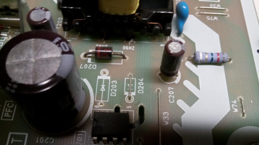

Après les tests effectués ce soir et la conclusion que la carte alim est peut-être en défaut, j'ai effectué quelques vérifications sur les diodes et j'ai constaté une diode en continuité dans les deux sens (0,14 ohm).
Je vous joins la photo de cet élément en défaut (diode D207).
Bonne soirée.
Cordialement TiVy

MessagePosté le: Mar 30 Juin - 21:49 (2015)    Sujet du message: [Résolu] PANASONIC Plasma TX-42GT20E en panne Répondre en citant
..ok, je vérifierai dès demain cette diode sur un schéma et une alimentation test....mais attention au bobinage du transfo qui peut fausser la mesure!
cdt duvdu

MessagePosté le: Mer 1 Juil - 08:29 (2015)    Sujet du message: [Résolu] PANASONIC Plasma TX-42GT20E en panne Répondre en citant
après verification cette diode d207 est monté en parallèle sur le bobinage du t200 donc votre mesure était érronée...et votre diode est en bon état.
cdt duvdu
