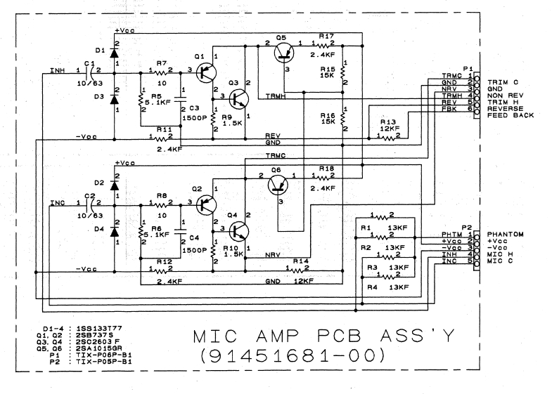

quelqun aurait il le datasheet d'un composant ,inscrit dessus 60361D,ressemblant a 1 transistor
 a vous lire  cordialement jojo

ce composant est monte sur la carte preampli micro ,soudee elle meme sur la carte de tranche d'une console de mix M1600 de TASCAM/TEAC
si vous avez 1 schema de cet appareil ce serait super

 regardes si c'est bien cette carte  il y a 6 transistors  Q1 a Q6

merci de l'info cest exactement la carte en cause dans mes soucis.vu la qualite du schema ,je presume que vous avez tout le sm de cette console
si cela est possible,pourriez vous l'envoyer je serais heureux de l'avoir car pas mal de ces produits dans le secteur
a vous lire ,cordialement    jojo

 Oui  j'ai le service manuel de  cet appareil   , je t'ai envoyé un message en privé
