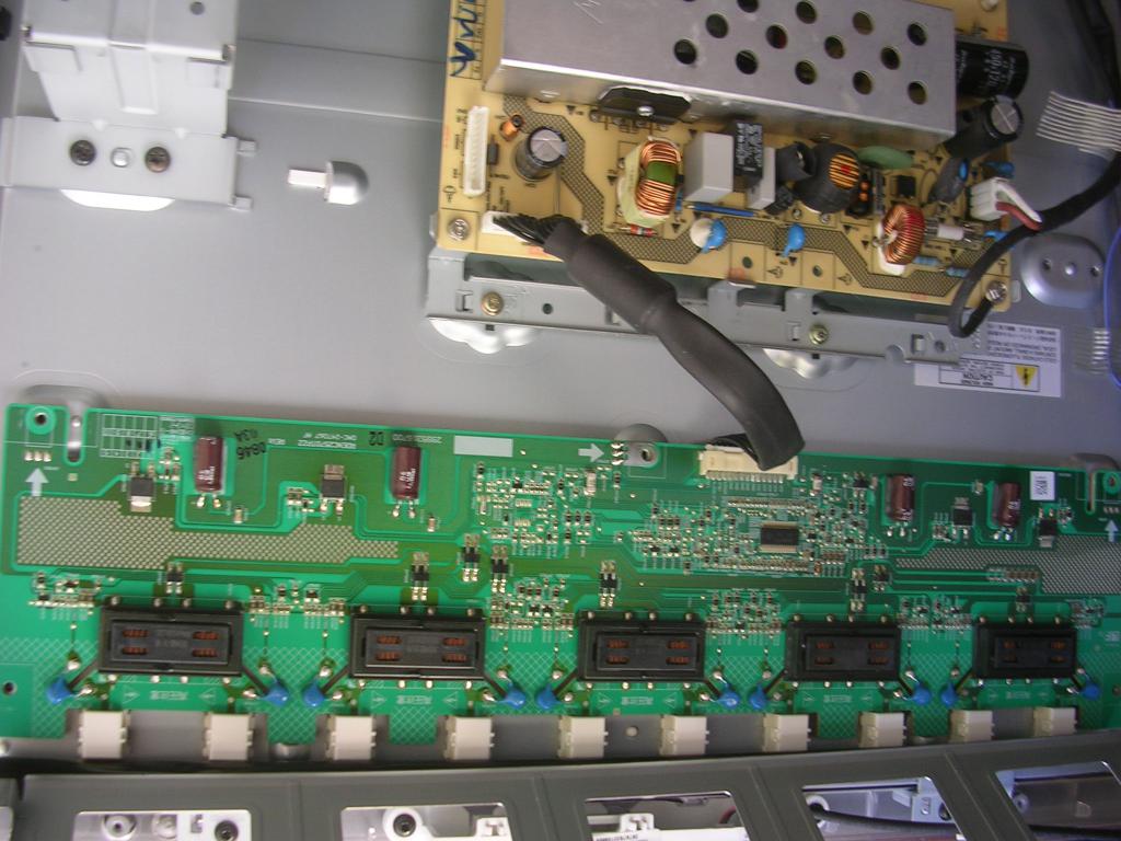

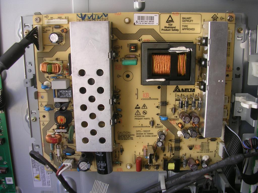

L'inverter est bien séparé dans mon cas.
J'ai vérifié les deux fusibles (j'en vois que deux, blancs, de 4A, de chaque côté du connecteur) et il sont bons.
Par ailleurs, j'arrive à forcer l'allumage du rétro éclairage en forçant le signal de service BL_ON_OFF.
Voici des photos des deux cartes :
Messages: 2 723
MessagePosté le: Jeu 28 Mai - 13:51 (2015)    Sujet du message: Dalle sharp sur tv Philips Répondre en citant
Bonjour Tneveu
C'est bon, il y a du rétroéclairage en forçant l'alim.
Normalement toutes les tensions sont bonnes, le problème est sur la carte gestion.
