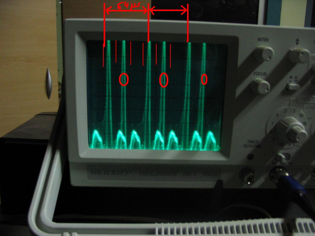

oui pour le groupe des 2 impultion c'est pas normal ........ il doit avoir le meme espace entre chaque impultion ....
pour la masse prend la masse du tuner ......... pour etre sur

MessagePosté le: Lun 11 Mai - 13:44 (2009)    Sujet du message: Panne TV Sony KV21XRB SCC792A-A Répondre en citant
J'ai carrément souder un 2,5mm² sur la masse du CI et accroché ma pince de la sonde de masse dessus. Je pouvais pas prendre au tuner car d'une il est débranché et de 2 il est super loin il se trouve sur le flanc droit du tv quand on regarde de derrière.
Calibration 20V/div (au max) sonde en X10 et le temps je suis à 20µs. Même signal même perturbation. Je le rappel le TV se coupe au bout d'1sec même pas dc.
On peut apercevoir entre chaque impulsion en très clair des petite sinusoïde avec une période très courte. Serait-se pas c'est fameux rebond ? Les autre en plus foncè au "premier" plan je ne sais pas dutout ce que c'est.
Je pensais tt débrancher en secondaire du THT pour voir si elle se comporte pareil aucun risque si j'enlève bien tt ?
Je pense de plus en plus que ma première intuition depuis le début est un gros souchis de THT

MessagePosté le: Lun 11 Mai - 14:03 (2009)    Sujet du message: st Répondre en citant
j'ai entourer en rouge les 64µs de l'aller + retour ligne ........
donc il y a bien une impulsion de trop donc un rebond ... maintenant il peut etre causer sois par l'alim du 200V trc ... ampli video ou l'ampli trame .. pour cela debranche le connecteur du UVIDEO 200V et rallume si le rebond disparait c'est que ce n'est pas la THT si rebond toujours present dessoude completement l'ampli trame si le rebond disparait cherche plutot dans la trame et si le rebond toujours present je preconise a ce moment la d'essayer une THT
voila bon courage

MessagePosté le: Lun 11 Mai - 14:09 (2009)    Sujet du message: Panne TV Sony KV21XRB SCC792A-A Répondre en citant
Je vais tester ts ça le Uvidéo je l'avais débranché mais pas regarder l'incidence à l'oscillo mais le tv se coupait aussi.

MessagePosté le: Lun 11 Mai - 18:35 (2009)    Sujet du message: Panne TV Sony KV21XRB SCC792A-A Répondre en citant
J'apporte les nouvelles du front.
Bon le connecteur d'alim 200v pour la platine crt, plus le connecteur des signaux rvb, c'est la même chose le signal sur le collecteur du BU n'a pas changé.
J'ai déconnecter la carte D1 (pin AMP) qui doit servir à gérer la trame. Les Amplis je pense que se st Q560 Q562 je les ai dessoudé aussi.
Et toujours pareil. J'ai dessoudé vite fais le CI jungle TDA2579 mais c'est bien ce qu'il me semblais j'allais plus avoir la cde bu ligne Mort de Rire
