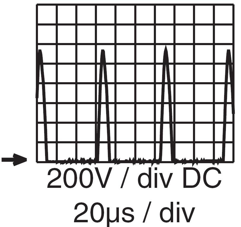

regarde a l'oscillo sur le collecteur du bu ligne quelle type de signal a tu
MessagePosté le: Jeu 7 Mai - 09:24 (2009)    Sujet du message: Panne TV Sony KV21XRB SCC792A-A Répondre en citant
voila ce que tu doit obtenir au moin un court instant
si il y a des rebonds c'est que tu a un probleme au niveau tht ou secondaire THT ou alors probleme dans le drive ou le destockage

MessagePosté le: Dim 10 Mai - 18:21 (2009)    Sujet du message: Panne TV Sony KV21XRB SCC792A-A Répondre en citant
Voici le signal que j'ai réussis à voir sa pas été simple pour le topé à l'appareil photo vu que j'ai pas la fonction adéquat sur l'oscillo :
Dc surment rebond mais pas simple à déterminer vu que l'on voi plusieur signaux différent. Bien sur il y a une seul sonde Mort de Rire
MessagePosté le: Dim 10 Mai - 19:40 (2009)    Sujet du message: Panne TV Sony KV21XRB SCC792A-A Répondre en citant
oui il est bizzard ton signal de plus on a l'impression que les impultion ligne ne sont pas a la meme distance ....... les impultion du bas on dirait des parasite .... a tu bien brancher la masse de ton oscillo ????
si c'est bien le signal trouver masse brancher alors effectivement tu a bien un probleme de rebond ... mais j'ai quand meme l'impression qu'il y a un probleme avec la periode .......
mesure a refaire il faut nous notez ton calibre ....de l'echele tes temps et l'echelle des volt ..... le nombre de carreau doit etre egale pour chaque impultion ligne ..... c'est a dire une implution a 12 µs et une ligne a 52 µ seconde sois un totale de 64µs si tu n'a pas sa c'est pas la peine de continuer lol

MessagePosté le: Dim 10 Mai - 20:58 (2009)    Sujet du message: Panne TV Sony KV21XRB SCC792A-A Répondre en citant
Pour la masse pas de pb de ce côté la j'étais sur le radiateur du bu ligne qui es vissé avec une visse sur le CI.J'ai fais exprès d'en remetre une.
Pour la période oui on voit bien que l'espace entre un groupe de 2 impultions est différent mais c'est répétitif sur les 2 autres groupes.
Après pour les espèces de parazitte je trouve bizare aussi.
Je retourne voir tt à l'heure et je reposte les infos de la calibration c'est une grosse erreur de ma part de pas l'avoir fait tt à l'heur.
Moi je pense aussi au fait que l'alim aurais pas trop le tps de se stabiliser et génère des parazzites et comme elle se coupe direct je chope le signal entre les 2 dc ds un état instable. Rolling Eyes
MessagePosté le: Lun 11 Mai - 06:48 (2009)    Sujet du message: Panne TV Sony KV21XRB SCC792A-A Répondre en citant
oui pour le groupe des 2 impultion c'est pas normal ........ il doit avoir le meme espace entre chaque impultion ....
pour la masse prend la masse du tuner ......... pour etre sur
