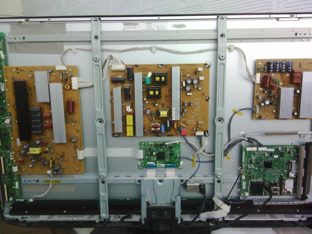

Description de la panne: le téléviseur peut fonctionné non stop toute la journée, si je le met en veille , je le rallume, il démarre, le son et ok mais pas d'image.
une fois le défaut constaté le la débranche électriquement, j'attend quelque minute, mise sous tension, tout fonctionne ! si je la remet en veille le problème recommence 1 fois sur 6 environ.
voici les mesures quant le téléviseur fait le défaut de rétro éclairage :
sur la carte alim :connecteur P812
M5V 5V
les deux VA 59.1V
les deux VS 203.8V et 203.6V
connecteur p813
j'ai mon 17V et 5V
sur la Tcon :
connecteur p101
j'ai les 15V et les 5V
connecteur p111
15V et 5V ok
sur la Y-SUS
connecteur P203
j'ai 59.1V sur les 3 VA
P211 VS 203V
sur les 6 SEF 15V
Quant le téléviseur déconne pas de led D201 est éteinte, quant le téléviseur fonctionne correctement la LED D201 TCON clignote :
en 3 étapes:
1 led long suivi 1 led courte
1 led long

Le défaut doit se trouver sur l'une des deux cartes Y-Mai ou cartes Buffers (droite), faux contact ou soudures, déposer et vérifier ces deux cartes, il doit y avoir un petit pb, bien inspecter les buffers à la loupe voir si pas de trace d'amorçage, vérifier également la X-Main (gauche)

j'ai changé la ZSUS Board car des CMS étaient mal soudés d'origine + des soudure douteur sur les borniers connecteurs ( en comparent avec la neuve reçu y'a pas photo ! ).
malheureusement je n'est pas résolu de problème.....
les cartes buffers sont bonnes, j'ai débranché les cartes une par une en faisant des démarrage, le téléviseur donne de l'image ( multicolore en haut à gauche ).
sur 10 allumages j'ai 50% de chance d'avoir de l'image ( cartes buffers branchées ou débranchées ). quant le téléviseur fonctionne la carte Y-SUS  fait un petit ronflement et bruits aigus, quant j'ai pas d'image elle est silencieuse .
Pourquoi la carte LVDS clignote quant le TV fonctionne et ne clignote pas quant j'ai le défaut ?
je n'ai aucune différence entre un bon et mauvais fonctionnement avec les mesures, difficile de déterminer d'ou vient le défaut.
j’espère vous avoir donné suffisamment de détailles pour m'aider.
