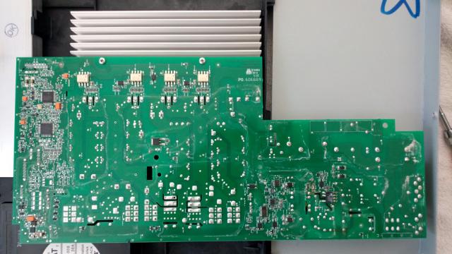

Première chose, je vérifie les alims, pas de 5V et le 24 gigote, il passe de 15 à 40V...
Tout de suite je constate 2 condo de gonflé sur le circuit 24V.
Je retourne la carte, et je constate des traces d'humidité.

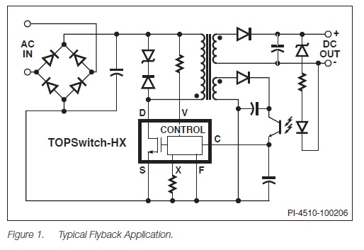

Je fais des mesure autour du circuit TOP254GN qui fabrique les alims, et je trouve 2 résistances coupées autour de l'opto.
J'estime leur valeur grâce au datasheet du TOP254, croise l'opto avec un autre sur la carte, idem .. toujours la même panne.
Je continue à mesure les autres composants, et je trouve la diode de redressement HS dans le circuit secondaire de la boucle de contre réaction du TOP254GN.
Je remplace la DIODE et là BINGO, le 24V est stable, mais toujours pas de 5V.
Je cherche quel circuit fabrique ce 5V, et je le trouve tout en bas de la carte à coté du micro pross, un minuscule LM2510SD, en le regardant de plus près, je constate un trou au milieu, il a du sauté... faut que je commande, il est dispo chez FARNELL...
