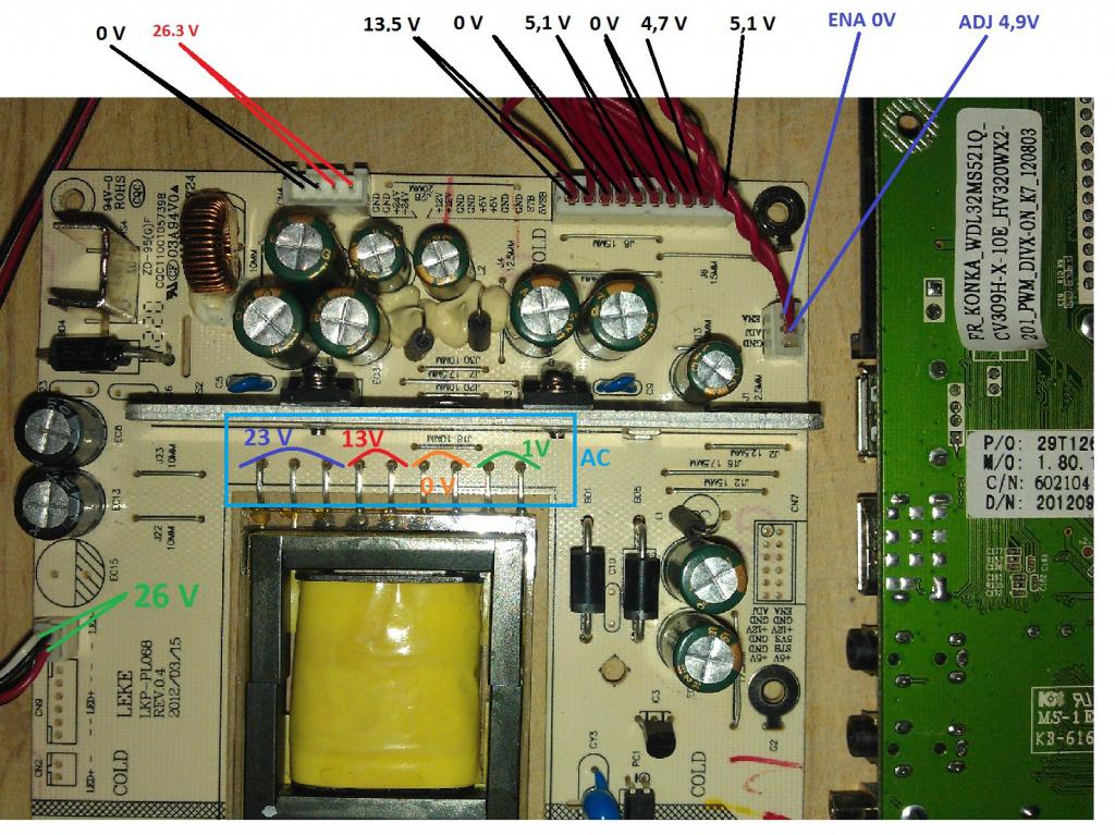

MessagePosté le: Jeu 28 Mai - 10:05 (2015)    Sujet du message: [Résolu] TV LED Continental Edison Répondre en citant
Les tensions semblent correctes.... Il faudrait voir sur les autres cartes si les éléments sont bien alimentés...

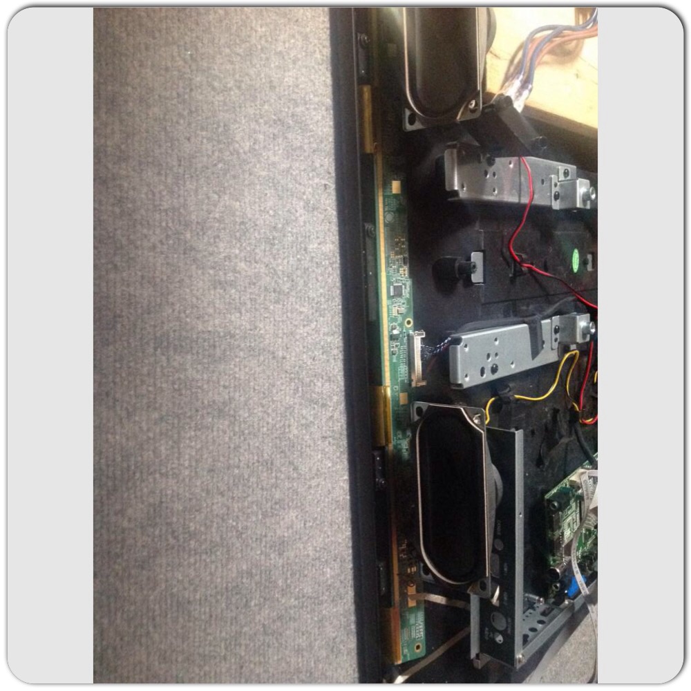

Je n ai aucune autre carte Sad , il y as juste la carte alim et video que vous pouvez voir sur les photos.
Sur la carte video est branché au centre une broche Relier a un circuit imprimer en bas de l ecran que vous pouvez voir sur cette photo

MessagePosté le: Ven 29 Mai - 18:51 (2015)    Sujet du message: [Résolu] TV LED Continental Edison Répondre en citant
Effectivement, tu avais bien posté la carte vidéo, au temps pour moi, manque d'attention... Embarassed
 Alors là ça se complique, il faudrait faire de mesures sur certains composants, mais il faudrait le schéma technique, de plus si c'est un circuit intégré qui est défectueux, on n'est pas sur de pouvoir le changer, ni même de se le procurer...
Il faudrait trouver une carte vidéo identique à pas trop cher...sans être pour autant sûr du résultat Crying or Very sad Sad

MessagePosté le: Ven 29 Mai - 22:31 (2015)    Sujet du message: [Résolu] TV LED Continental Edison Répondre en citant
Bonsoir, oui sa serais dans l ideal. Apres tt ce diagnostique je pense que la fautiffe est la carte video, car l alim n est pas trop compliqué et elle distribue les bonnes tension.
