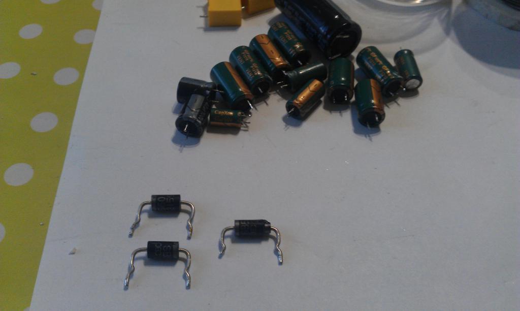

J ai effectivement déjà épluché ces deux sujet. De mon coté aucun condensateur n est gonflés.
j ai dessoudé tout les condos et les diodes ainsi que des pièces que je conné pas le nom.
mon Multimettre
anber
Inscrit le: 04 Avr 2015
Messages: 90
Localisation: 37
MessagePosté le: Jeu 21 Mai - 09:36 (2015)    Sujet du message: [Résolu] TV LED Continental Edison Répondre en citant
Heu, j'espère que tu as repéré l'emplacement de chacun et leur sens de branchement  Crying or Very sad
les a tu sonné à l'ohmmètre ou en position sonnette ? (les diodes sonnent dans un sens, pas dans l'autre et les condensateurs de forte valeur donnent un bref "bip")
Hitman593
Inscrit le: 03 Juil 2011
Messages: 46
MessagePosté le: Jeu 21 Mai - 13:42 (2015)    Sujet du message: [Résolu] TV LED Continental Edison Répondre en citant
Bonjour, oui bien sur j ai repéré sur papier avant  Smile .
Pour les condensateur j ai procedé de cette maniere?
- j ai chargé quelque seconde les condo (1 par 1) sur une pile carrée 9V , puis de suite j ai contrôlé au multimetre position V continu une tension de 8,3 V en moyenne qui chute lentement.
- En possition ohmetre sur chaque condo la resistance a grimpé tout doucement vers l infini.
Pour les diodes en position logique elles sonnent dans un seul sens.
Pour les autre composants je ne c est pas comment faire!  Sad

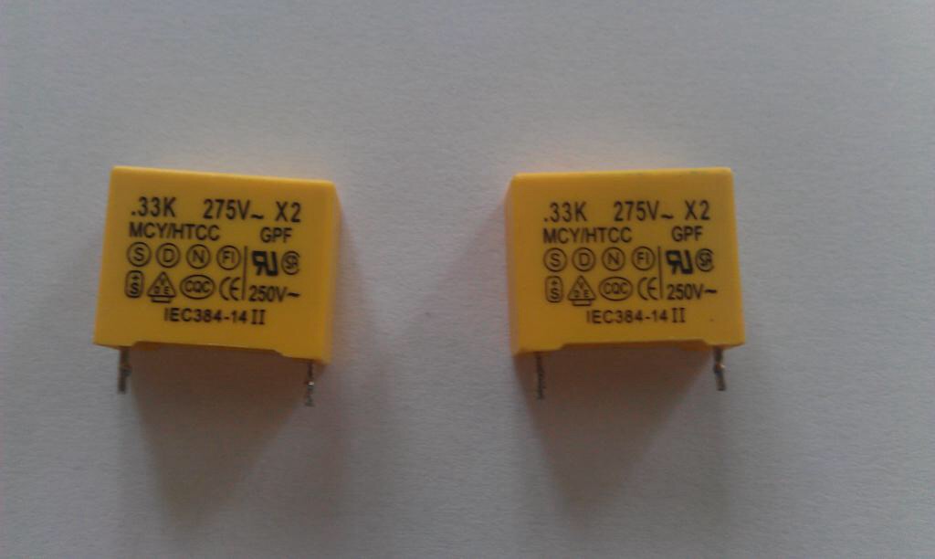

J ai acheter les 2 nouveaux ??? Petite piece jaunes pour faire un essai mais toujours le même probleme.
Que pensez vous?
anber
Messages: 90
Localisation: 37
MessagePosté le: Ven 22 Mai - 10:27 (2015)    Sujet du message: [Résolu] TV LED Continental Edison Répondre en citant
tes petites pièces jaunes sont des condensateurs et ce type de composant est rarement défectueux

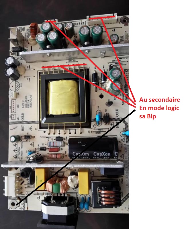

anber
Messages: 90
Localisation: 37
MessagePosté le: Ven 22 Mai - 18:54 (2015)    Sujet du message: [Résolu] TV LED Continental Edison Répondre en citant
anber
Messages: 90
Localisation: 37
MessagePosté le: Ven 22 Mai - 18:58 (2015)    Sujet du message: [Résolu] TV LED Continental Edison Répondre en citant
es secondaires sont les sorties de l'alimention  là où tu as tout démonté; le primaire d'une alimentation étant la partie reliée au secteur
Si tu n'a pas trouvé de court-circuit sur les sorties secondaires par rapport à la masse, cherche sur les autres cartes s'il n'y a pas un court-circuit au niveau de leur alimentation en mesurant sur les connecteurs d'arrivée par rapport à la masse.

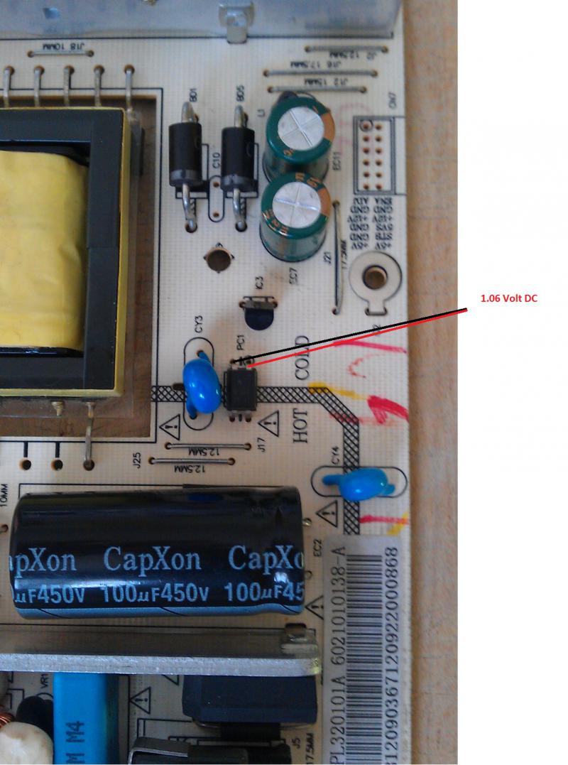

MessagePosté le: Dim 24 Mai - 18:54 (2015)    Sujet du message: [Résolu] TV LED Continental Edison Répondre en citant
La mesure par rapport au transfo ne sert à rien. Par contre pour les autres mesures ça  a l'air bon puisque tu as la chance d'avoir les tensions imprimées sur le circuit entre les 2 connecteurs, GND voulant dire "masse" (GrouND)
Il faut mesurer sur les autres cartes les arrivées sur les connecteurs par rapport à la masse de la carte pour y chercher un éventuel court-circuit, comme je te l'ai dit précédemment.

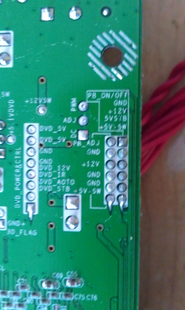

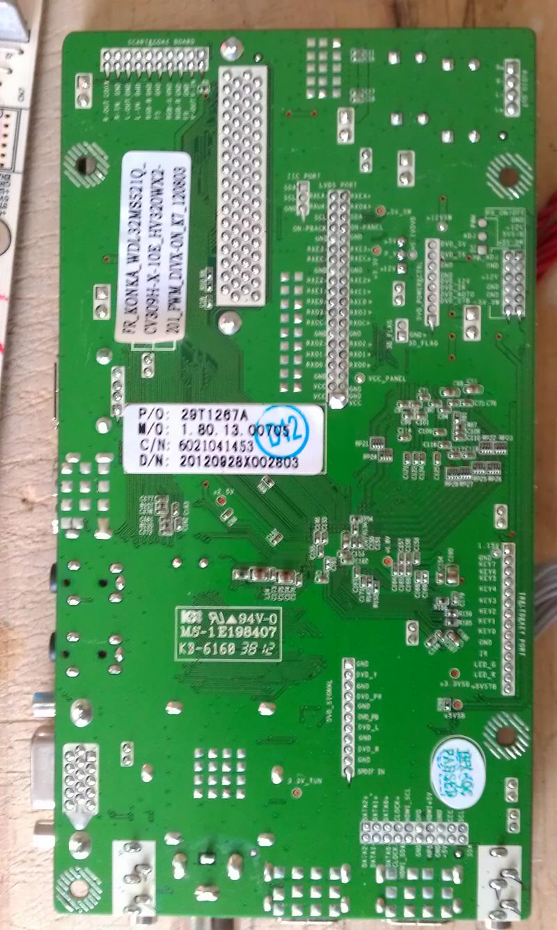

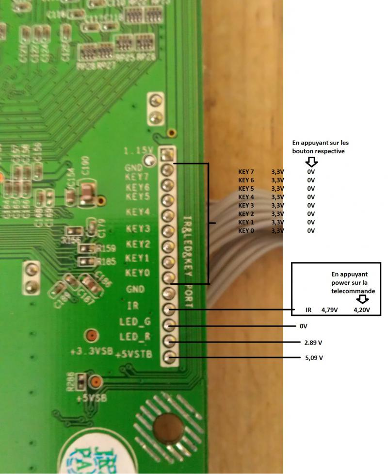

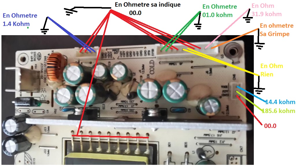

Bonjour, j ai relevé pas mal de mesure que voici:
Sur la carte d'alim

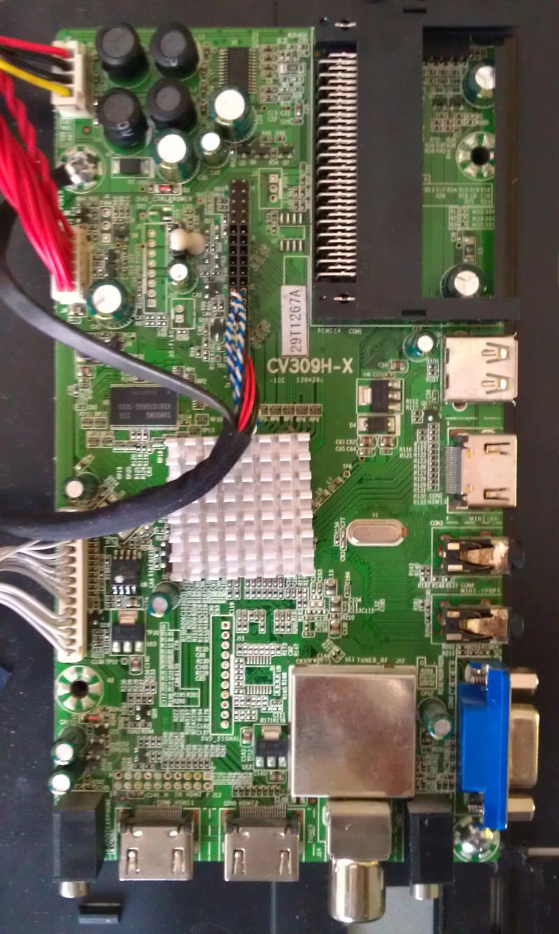

Sur la carte video

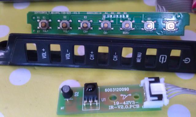

Voici les boutons et le récepteur IR
J ai aussi essayé de couper le FIL rouge qui arrive sur la borne  "STB" de la carte d 'alimentation. mais rien ne ce passe
J’espère me rapprocher du BUT Sad , Quand dites vous?

MessagePosté le: Mer 27 Mai - 18:32 (2015)    Sujet du message: [Résolu] TV LED Continental Edison Répondre en citant
Je présume que tu as tout ressoudé ?
Puisque tu est dans les mesures, il serait intéressant de mesurer les tensions sur le fameux connecteur du secondaire de la photo postée le 22 mai.
Mais fais attention, ne vas pas t'électrocuter, il y a de la Haute tension en partie primaire Exclamation
