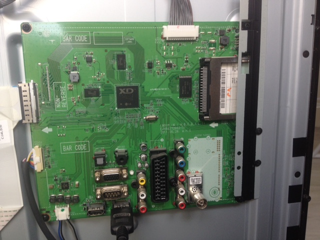

Voici une photo de la carte.
J'ai testé le coup du sèche cheveux dessus mais aucune amélioration.
Pouvez-vous m'indiquer les composants à remplacer, j'ai vu beaucoup de personnes qui en remplaçant les condensateurs ont réussi à dépanner leur tv.
Il faut remplacer uniquement les condensateurs debout ou même les condensateurs couchés sont à remplacer.
Merci et Bonne soirée.

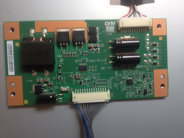

Voici d'autres photos des cartes à l'arrière:

Tu as contrôlé le fusible de la carte driver et les soudures du transfo à gauche ?

Soit cette carte ou bien un problème de LED

je viens de tester le sèche cheveux sur la carte led et la tv démarre avec l'image.
est-ce que ca limite le problème aux condensateurs présents sur cette carte?
Messages: 2 723
MessagePosté le: Mer 20 Mai - 19:06 (2015)    Sujet du message: TV LED LG 42LV3550 plus d'image Répondre en citant
Sebastien
Change les 3 condos et tu verras après, il ne coute pas grand chose.
Si tu as une bombe de froid, tu passe le sèche cheveux pour démarrer. Et de suite, tu
passes la bombe sur les composants un à un et ton image va partir. Tu seras fixé sur quel composant.

Je pense que le problème vient du condensateur de gauche car j'essaye de chauffer que lui mais bon je vais quand même acheter les 3 au cas ou et remplacer celui de gauche en premier.
Ce matin la TV a démarré sans sèche cheveux et cette après midi j'ai du rechauffer un petit peu.
Dès que j'ai fait les changements je reviendrais vous dire si ca fonctionne, ca peut servir à d'autres personnes.

J'ai donc changé les 2 condensateurs sur la carte LED, la tv a fonctionné sans aucun problème pendant environ 2 mois, donc super j'installe la tv au mur et la 2 semaines après même soucis.
La tv n'affiche rien et je dois réutiliser le sèche cheveux, autant vous dire que maintenant qu'elle est collée au mur c'est beaucoup moins facile.
Je pense donc changer le 3e condensateur en bas à gauche et par la même occasion les 2 déjà remplacés.
Est-ce qu'il y'aurait un composant défectueux qui de ce fait userait prématurément les 2 condensateurs déjà remplacés?

Remet là sur socle pour voir si elle démarre.
