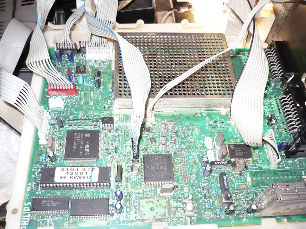

Bonjour, mon téléviseur 28PW8505 avait  un bruit de fond dans les hauts parleurs lorsque celui ci fonctionnait 1 dizaine de minutes . Je l'ai ouvert  il y avait plein de pousieres sur les composants je l'ai nettoyé puis  le bruit de fond est revenu.j'ai voulu intervenir sur la platine de commande 1( déconnexions puis nettoyage des connecteurs un par un mais au cinquième connecteur le téléviseur  s'allume  plus voyant vert puis se met  sur veille (voyant rouge )hélas je ne peux plus le remettre en route.Merci de votre aide.

Bonjour finalement mon téléviseur a un bruit de fond genre bourdonnement mais le bruit ne s'amplifie pas a la montée du volume par contre a bas volume si je touche les condos de la carte de commande celui ci s'en va mais reviens rapidement (47 micro 25 volts)

Bonjour ´je m'aperçois quand touchant d'autre condos de la carte de commande le bourdonnement sans va mais revient rapidement par contre ou sont les continuités masse sur cette carte photo plus haut.
