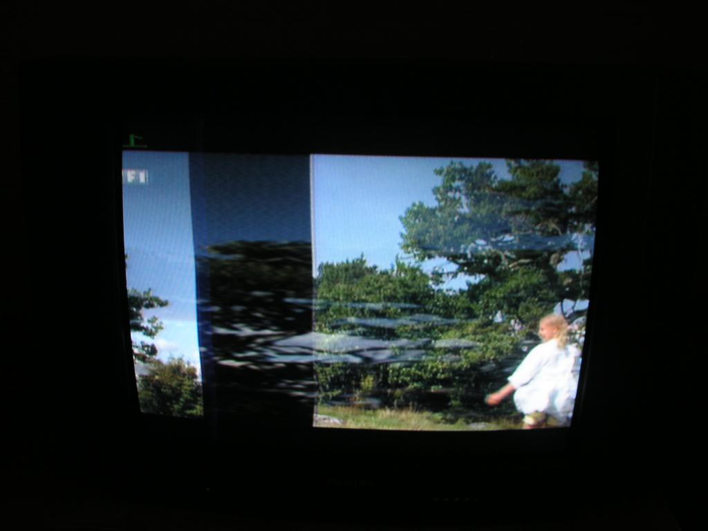

Défaut image sur TV Philips 21PT530A/19 chassis GR2.2 AA. Une bande verticale sombre de 10 cm environ de large apparait sur la gauche de l'écran. J'ai quelques connaissances en électronique et j'ai un fer à souder, un multimètre haut de gamme et un capacimètre. quelqu'un a t-il une idée sur ce défaut d'image? Merci d'avance

je vais donc essayer de joindre une photo:

perte de synchro horizontal ... certainement un default au niveau du comparateur de phase ....
MessagePosté le: Mar 24 Mar - 17:33 (2009)    Sujet du message: Bande verticale TV Philipe 21PT530A/19 chassis GR2.2 AA Répondre en citant
SALUT,
IL FAUT VERIFIER LES RESISTANCES R3539,R3538,R3537 INFO RETOUR LIGNE (SUR COLLECTEUR BU LIGNE
VERS LA PIN 12 DU TDA2579) UNE DE COUPEE CERTAINEMENT !!!!!!!!!

Verifiez aussi l'etat des condensateurs de la platine qui est sous le grand blindage generalement il coulent est provoquent
toutes sortes de pannes , regardez aussi sur la platine principale si il n' y a pas autour des condos comme un hallo de poussiere plus foncé
ce qui veut dire que le condo est HS

Bonjour à tous
TDA2579B changé mais sans résultat-vérification de tous les composants autour du TDA (résistances,diodes,condos) mais tout est OK. Sans grande conviction, je dessoude la carcasse métallique du module FI et je vérifie s'il n'y a pas un condo qui aurait coulé mais tout est nickel. Je remets en place la carcasse métallique du module FI, je refais les soudures et là miracle, l'image est redevenue normale. Mystère de l'électronique. Faut pas chercher à comprendre dans ces cas là.
