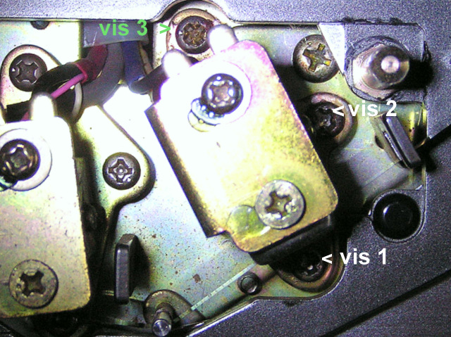

Or sur cet appareil contrairement à un magnétocassette, en plus de l’azimut il y a a la hauteur de tête ainsi que son basculement avant / arrière soit 3 vis. Ce n'est pas sans me faire songer au réglage d'une antenne satellite parabolique. Combien en-ai je réglé du temps de l'analogique en la plaquant sur mon ventre et en dansant le hula hoop jusqu'à obtention d'une image correcte.  Mr. Green
Certainement qu'ayant fait à l'époque un compromis entre ces trois vis pour obtenir un son clair avec les aiguës je n'ai pas respecté la procédure académique.  Embarassed
La tête d'enregistrement ne semblait pas avoir été touchée (vernis de blocage des vis intacts). Les enregistrements sont bons, la tête de lecture restitue parfaitement ce qu'enregistre sa petite sœur placée juste avant elle, seule cette diaphonie est exaspérante et ce que la bande ait été enregistrée par le Akai ou par un autre magnéto.
Je n'ai pas en ma possession de bande étalon et de plus je ne connais pas vraiment la procédure, par quelle vis commencer, quelle fréquence injecter dans le magnéto pour quel action?
Si des fois quelqu'un sûr de lui pouvait m'aiguiller. Un magnétocassette tout le monde peut le régler, à l'oreille, y'a que l'azimut mais là c'est certainement plus complexe. Crying or Very sad

Ben ouais mais je commence par quelle(s) vis? Y'en a 3.
