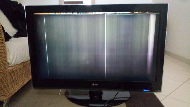

Mais à froid l'image ressemble à ça :
L'image n'est bonne que sur le 1er cm

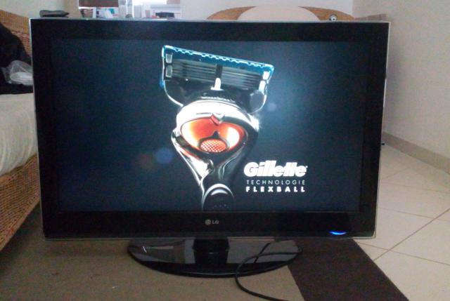

Puis en chauffant toute seule, elle fini par donner ça au bout de 20 minutes :
Essai de chauffer ou refroidir, la TCON, la MAIN, l'ALIM  aucun effet !  Rolling Eyes
Elle se met à fonctionner toute seule au bout d'un moment.

Au bout d'un moment, l'image revient comme il faut.
Elle revient progressivement ou d'un coup ?

Elle revient progressivement.... Ça commence par le haut.
Des les début, il n'y a que 5mm de bon en haut de l'image, après en chauffant ça passe à 10mm
Puis ça commence à faire des lignes sur 5-7 cm en haut. Et tout l'image commence à arriver.
Mais c'est vrai que si je ne chauffe pas le télé ca met plus d'une heure à arriver.
En chauffant, ça va plus vite... mais pour l'instant j'ai chauffé un peu partout, j'ai pas réussi à savoir si ça venait d'une des cartes ou de la dalle  Shocked
