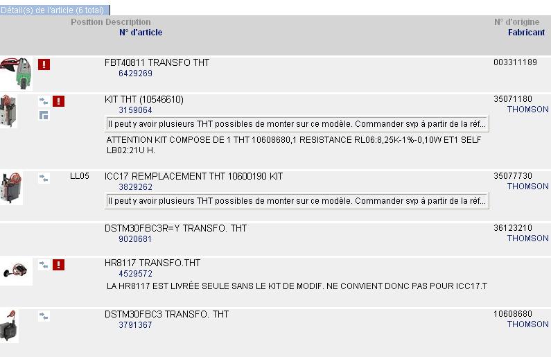

MessagePosté le: Sam 21 Mar - 17:45 (2009)    Sujet du message: CODE PANNE 27 SUR ICC17 (RESOLU) Répondre en citant
tu n' apas fait une erreur dans la lecture du code 10608860 ??? car j'ai taper le code que tua donner de la tht chez aswo et il est inconnu de plus quand je tape le model d'appareil chez aswo je ne tombe pas tu tout sur une 10608860 ???? ou est l'erreur ??

MessagePosté le: Sam 21 Mar - 23:24 (2009)    Sujet du message: CODE PANNE 27 SUR ICC17 (RESOLU) Répondre en citant
oui je confirm effectivement il est possible de monte celle ci
mais d'autre aussi tiens ci joint la photo de chez aswo
MessagePosté le: Dim 22 Mar - 08:36 (2009)    Sujet du message: CODE PANNE 27 SUR ICC17 (RESOLU) Répondre en citant
SALUT,
J AI ACCES CHEZ ASWO MON PB EST DE SAVOIR QUELLE EST CELLE D ORIGINE??
