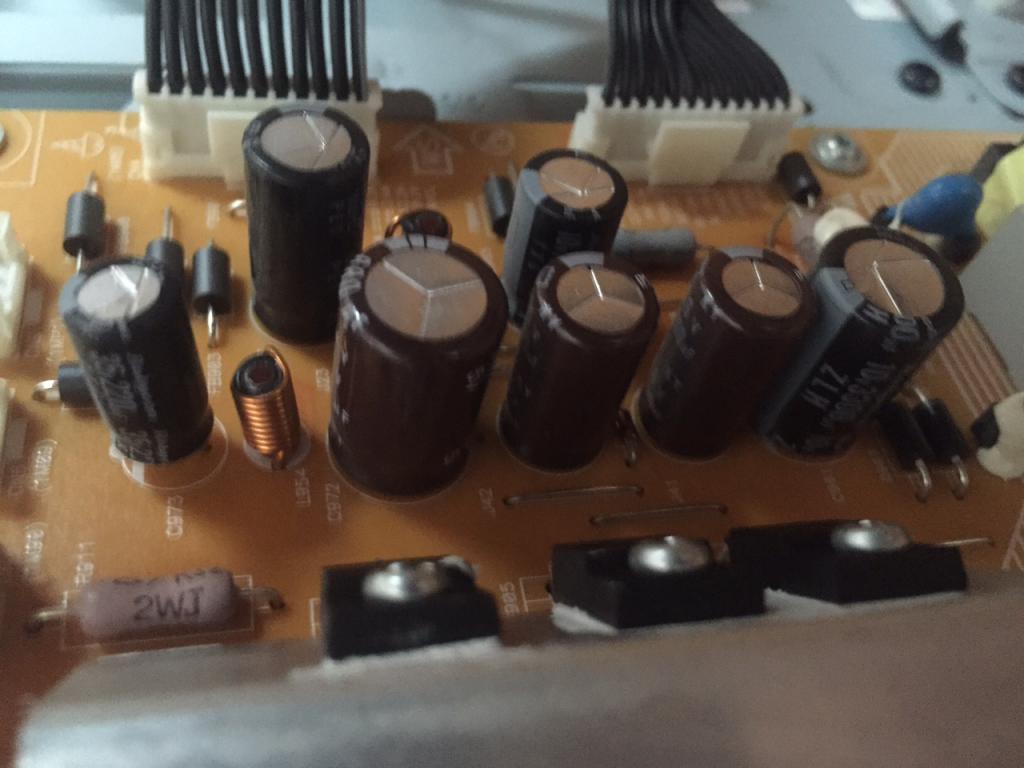

Prend une photo de profile des condensateurs, il me semble (je vois mal sur la photo) qu'il y a
un condensateur gonflé sur le dessus. Sur la photo que je te met, il est cadré en rouge.

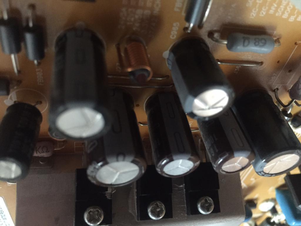

Voici les photos :

Les condos sont bons.
Le problème vient de la carte d'alimentation, coté inverter.

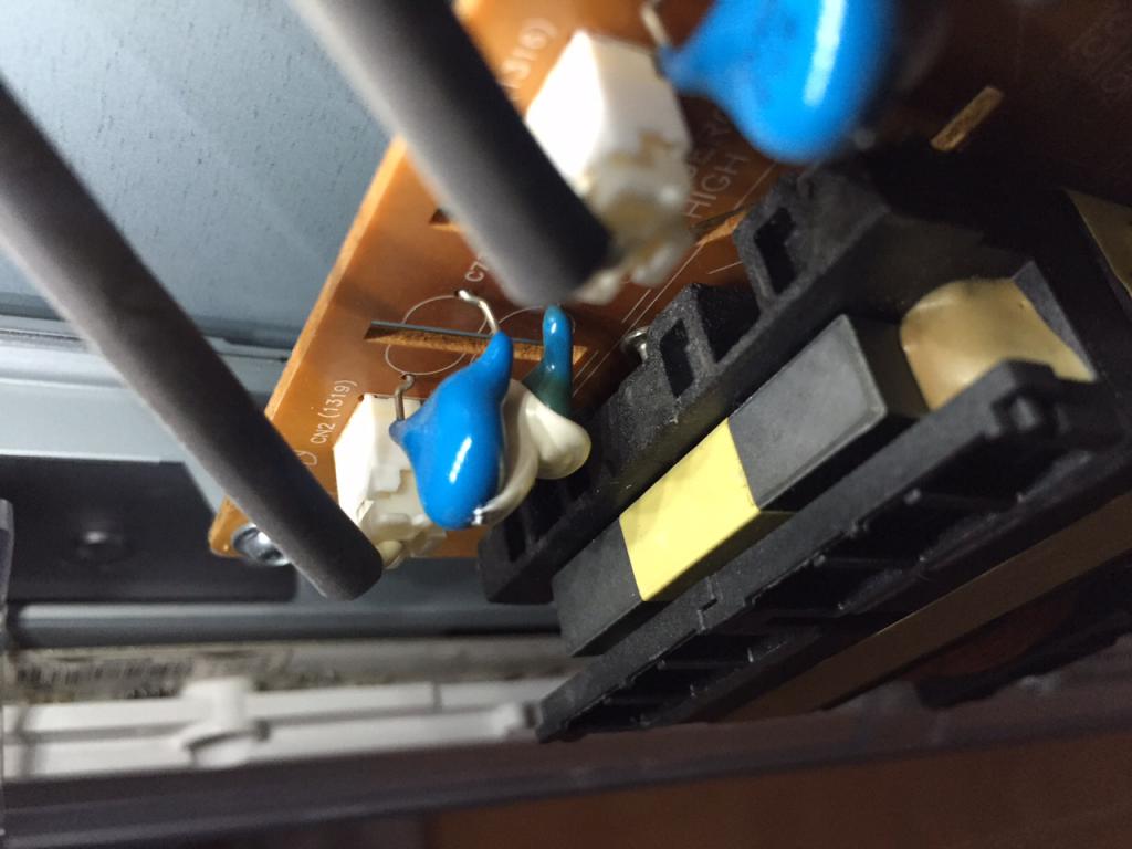

condensateurs céramiques bleus. (en haut à gauche sur la photo)

Le bleu on l'air d'avoir chauffés ?

Oui, on voit un coup de chaud.
Tu les dessoude, et tu indique la référence notée dessus.
Attention, ce ne sont pas les mêmes, prend une feuille de papier et note bien l'emplacement.
Quand tu auras mis ce qui est noté dessus, je te dirais ou les acheter.

Comme par hasard celui de gauche, sur la photo, laref est en dessous et elle invisible car il y a le machin blanc qui la recouvre...Donc même si je le déssoude, ça je sais faire ;p, pas sur que je puisse récupérer la ref... Ou alors le machin blanc se "décolle" facile du condo et la c'est jackpot ?

La pâte blanche va partir et on verra.
Tu les sort l'un après l'autre et tu notes la ref et l'emplacement.

Mais comme les céramiques on pris un coup de chaud, on les change et après on voit.
