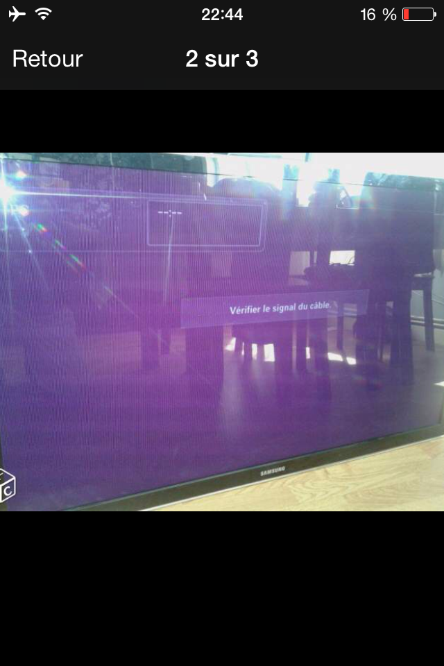

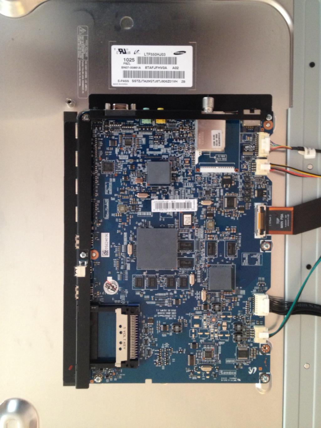

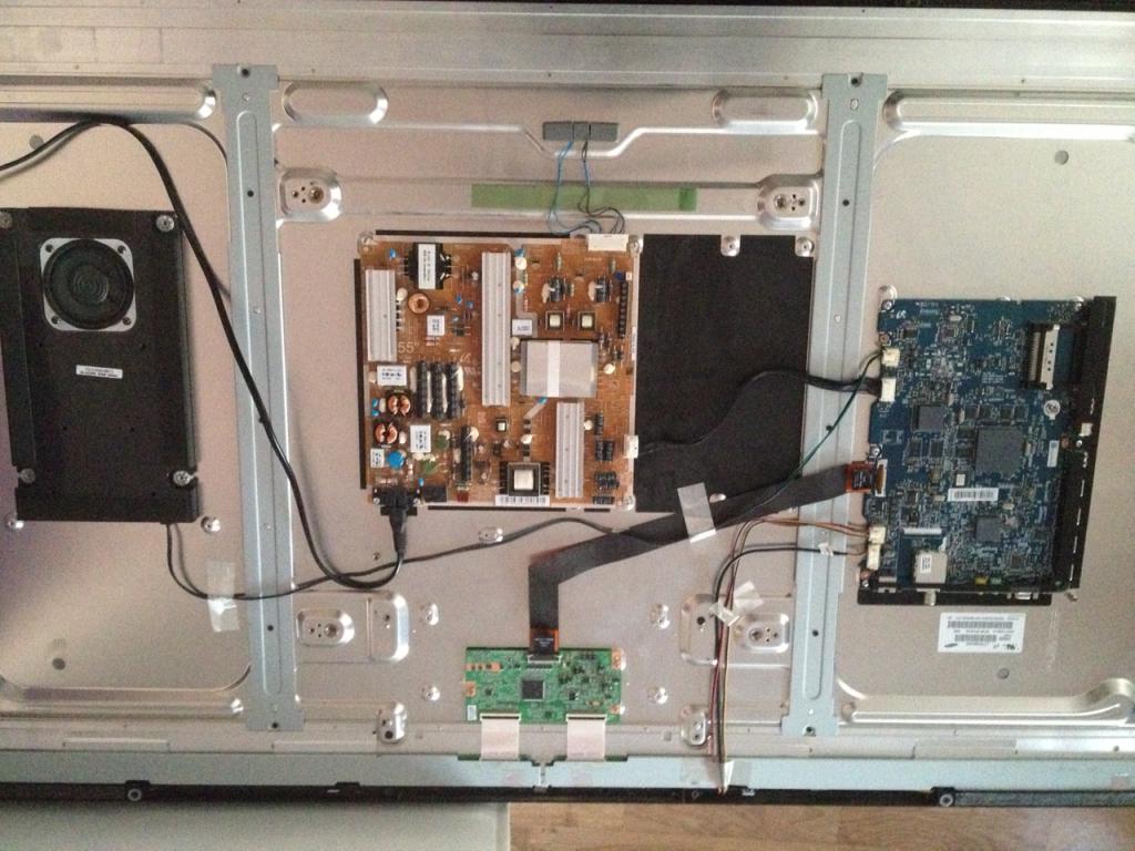

j'ai un probleme avec ma tv lcd SAMSUNG UE55C6000.
J'ai des traits verticaux sur toute la longeur de la dalle.
L'image et le son fonctionne.
Est ce un probleme de la dalle ou de la carte Tcon.
Dalle
arriere de la tv
carte Tcon
carte alimentation
carte main board

MessagePosté le: Jeu 16 Avr - 19:35 (2015)    Sujet du message: probeme image SAMSUNG UE55C6000 Répondre en citant
Je viens de faire une petit video, j'ai l'impression que sa vient de la dalle.
Je voudrais quelques avis ?

MessagePosté le: Ven 17 Avr - 14:14 (2015)    Sujet du message: probeme image SAMSUNG UE55C6000 Répondre en citant
Bonjour Gbi
Il faut aller à la pêche à la vidéo...
Je la remet
https://www.youtube.com/watch?v=NsCldbuAGx8&feature=youtu.be
Tu as déjà un faux contact, connecteurs ou nappes. Tu vois qu'elle change de couleur quand tu la bouge.
Démonte le cadre de la dalle et met en marche.
Tu appuies légèrement sur les nappes qui sont reliées à la dalle, et voit si l'image change.

Messages: 2 723
MessagePosté le: Lun 27 Avr - 10:33 (2015)    Sujet du message: probeme image SAMSUNG UE55C6000 Répondre en citant
Bonjour Gbi
Je pense à un problème de nappes qui vont sur la dalle.
Elles sont thermocollées et ne se remplace pas.
