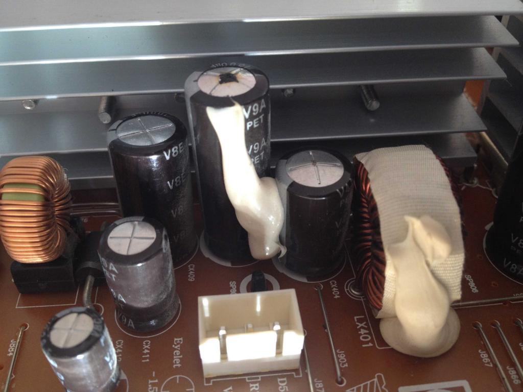

J'ai démonter la télé est j'ai trouver 2 condensateurs cx404 et cx408 gonflés. (35 V 1500 uF et 10 V 2200 uF) que j'ai remplacé.
[url:4be8e188f8=http://www.teleservice-depannage.com/image/110/6/1/c/samsung-306-4aa7cd6.jpg.htm]
La tv s'allume toujours difficilement et toujours pas d'image.
point positif la dalle est éclairée mais une del vert clignote sur la carte Logic (micom comme vous la nommez)

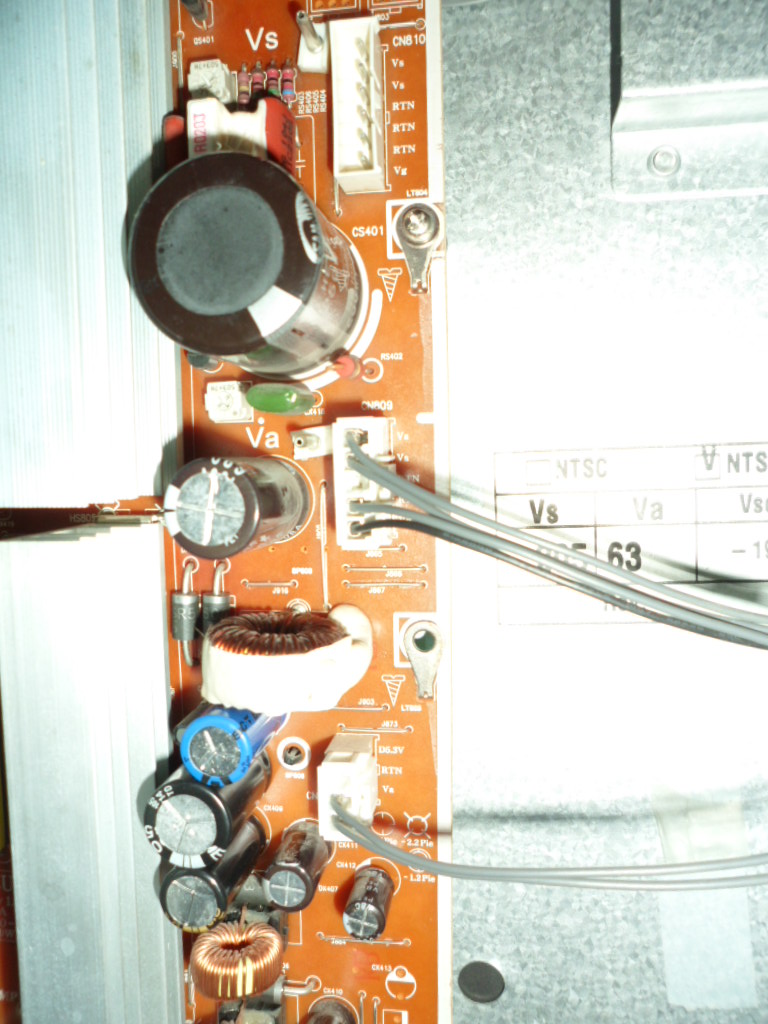

Alimentation :
[url=http://www.teleservice-depannage.com/image/110/f/2/4/samsung-322-4aa7ca4.jpg.htm]
[/url:4be8e188f8]

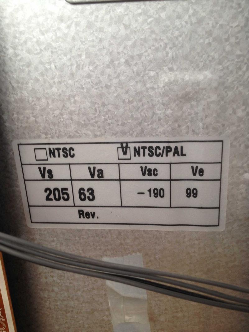

Je viens de prendre en photo l'étiquette de la dalle avec les tensions inscrites dessus.

je viens de controler les tensions suivantes entre :
CONNECTEUR CN810 :
Vg et Vs : 189 V
Vg et Vs : 189 V
CONNECTEUR CN809 :
Vg et Vs : 189 V
Vg et Vs : 189 V
CONNECTEUR CN 808 :
RTN et Va : 62V
GBI24

Les mesures effectuées : j'ai tester les fusibles, elles sont tous ok. les alimentations VS :189 Volt et VA: 62 Volt sont ok
