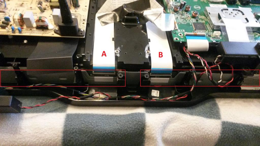

MessagePosté le: Dim 5 Avr - 18:11 (2015)    Sujet du message: Philips 42PFL3405H/12 Répondre en citant
Merci pour votre réponse.
J'ai donc enlevé la partie métallique que vous m'avez montré et derrière se trouvent deux nappes et reliées chacune à une carte électronique faisant la largeur de l’écran , je n'arrive pas à les extraire pour avoir leur référence. Lorsque je débranche la nappe A qui contrôle une moitié de l’écran, cette moitié d’écran comporte le problème cité dans le 1er message, par contre lorsque uniquement la nappe B est connecté , l'autre moitié d’écran fonctionne parfaitement. Dois je persévérer dans le démontage de l'ecran afin d'avoir les références de ces cartes électroniques car je ne trouve rien sur internet les concernant ... Peut on les changer ou sont elles associées à la dalle ?

MessagePosté le: Dim 5 Avr - 20:05 (2015)    Sujet du message: Philips 42PFL3405H/12 Répondre en citant
ou vont les deux autres extrémités des deux nappes qui sont branchées sur la dalle, normalement ça doit se connecter à la T-con

MessagePosté le: Dim 5 Avr - 22:04 (2015)    Sujet du message: Philips 42PFL3405H/12 Répondre en citant
Merci de suivre le sujet.
Les 2 nappes vont directement à la carte Main , voir photo
