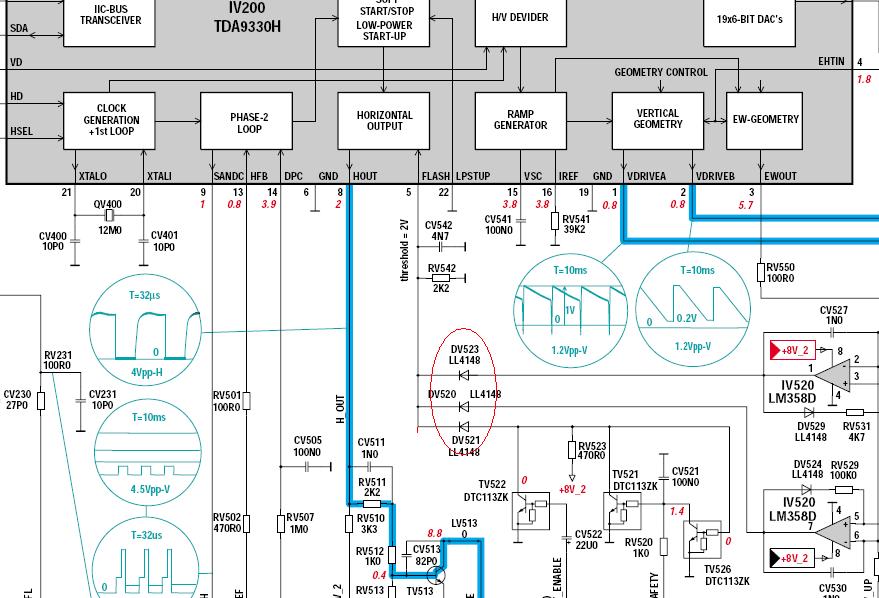

J'ai une manip pour sortit le TV de securite
voila sur la photo j'ai entourer les 3 diode il suffit de mettre la cathode d'une a la masse donc tout les autre le seront aussi ainsi tu desactive les 3 protection d'un coup tu fait tourner ton tv si au bout de 30 minutes le TV se met en securite c'est que sa ne venais pas de celle ci si le tv continu a fonctionner il se peut qu'il fasse un defaut dans l'image notament dans l'E/W si le tv ne fait aucun defaut et continu a fonctionner sans probleme alors la tu est dans la @@@@@ LOL il se peut aussi que tu vois le composant fumer a la suite du chinte c'est encore plus rapide pour tourver la panne
apres tu peut isoler les mise en securite pour savoir laquelle ce declenche sur les 3 en mettant a la masse l'anode des diodes jusqu'a ce que tu tombe sur la bonne c'est un travaille de longue haleine mais qui en vaut le coup

jonathan je vais faire ta manip...par contre je suis entrer en mode service et en erreur j ai 5 lignes avec deux codes en alternances;;
 27-25-27-25-27.c est a dire une fois il indique code 27 et la fois d apres 25.??IL y aurai deux causes????MERCI A TOUS DE ME DIRE A QUOI CA CONRESPOND ET POURQUOI DEUX CODES.   MERCI

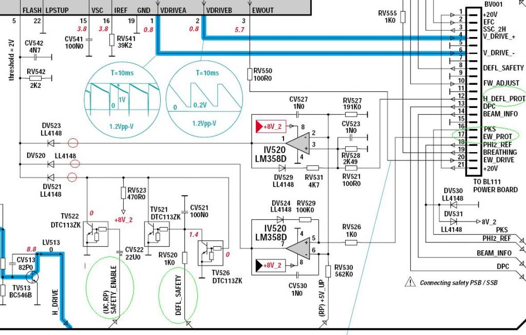

c'est dans la base de temps car les protection vienne bien de L'E/W
encore une autre manip il faut mettre les diode a la masse en rouge les une apres les autre c'est a dire ...... tu met la premiere a la masse celle du haut si le tv ne se met plus en securite c'est que ces cette protection qui se declenche si il se remet a nouveau en securite essai la 2 eme diode er vice versa jusqu'a trouver la protection qui declenche
je t'ai entourer en vert les protection suceptible de ce declencher ...... donc on a bien un H drive prot et un E/W prot et je pense que sa pourrai venir de cette ligne et maintenant il n 'y a plus qu'a ......
MessagePosté le: Ven 13 Mar - 14:00 (2009)    Sujet du message: icc20 thomson Répondre en citant
j'ai oublier de preciser ce sont les ANODE que tu met a la masse
