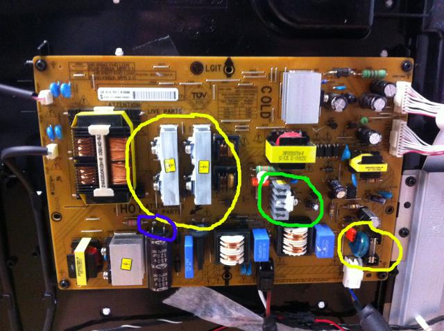

J'ai celle-ci : http://www.servicetvcrende.it/shop/images/272217100983.JPG
Par contre j'ai fais quelques mesures, et j'ai bien l'impression que 1 ou 2 transistors KF5N50FS sont défectueux.
C'est les transistors hâcheurs qui s'occupe d'alimenter le transformateur produisant la haute tension pour le rétroéclairage.
Cela vous dit quelque chose ?

Tu veux dire le transistor qui est fixé sur le refroidisseur avec une diode ?
Sur la photo. tu as une étiquette jaune sur le refroidisseur ?

oui exactement c'est de celui que je te parlais.

Merci pour cette information, j'ai mesuré à nouveau ce transistor, il ne semble pas défectueux.
Par contre j'ai un peu peur de remplacer les 4 transistors de l'inverter, car ils coûtent un certain prix et je ne voudrais pas qu'ils relâchent.
Tu penses quoi si je me contente de les remplacer et de ressayer ?
En tout cas j'ai bien l'impression que cette alimentation n'est pas très bien conçue, car elle a plusieurs pannes types.

si ils sont HS il faudra également vérifier les résistances et diodes périphériques, il se peut qu'elles soient coupées ou en CC.

En temps normal, j'aurai commandé les 4 transistors KF5N50FS de l'oscillateur pour la tension de l'inverter, mais vu que je ne voulais pas faire trop de frais, j'en ai commandé que 2, car seulement 2 étaient en court-circuit.
J'ai donc remplacé les 2 transistors ainsi que le fusible et le téléviseur refonctionne correctement, il faut juste que je le fasse tourner un peu.
En résumé, si sur ce téléviseur le fusible d'entrée est coupé et que vous avez un court-circuit sur les pattes du condensateur entouré en bleu, voici le remède :
- Remplacer les 4 transistors et le fusible (tout est entouré en jaune).
Attention, cette alimentation possède plusieurs pannes types, par exemple le transistor entouré en vert peut provoquer les mêmes symptômes et mesures (dans ce cas, il faut remplacer plusieurs pièces différentes).
Il faut donc s'assurer de quelle pièce pose problème.
