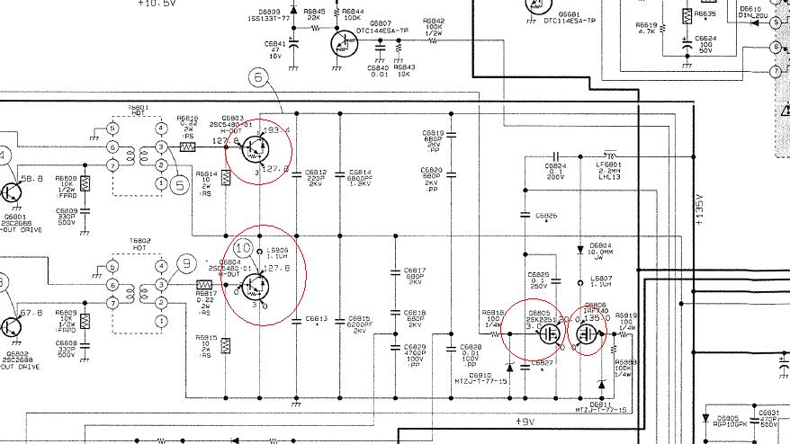

Bonjour a tous , la télé est tombé en panne ,Q6804, R6666, IC6604, HS .J'ai remplacé les 2 BU (Q6804,6803) ,la resistance fusible (R6666), le CI6604 (MX0842), IRF70 (Q6806). maintenant la télé fonctionne bien pendant les 10 premieres secondes puis l'image se deforme pour finir en forme de coussin centrée au milieu du tube , je suis rentré dans le menu service,monitoring,error monitor, aucune erreure détécté, j'ai controlé les Q125,126 sur la carte D1 , au multimétre ils sont OK ,je comprend pas "help" MERCI a tous

salut il est conseiller de changer les 2 BU et les 2 mosfat de comutation
1 des BU sert pour l'E/W
http://www.sendspace.com/file/1bf4al
je te conseil de telecharger ce fichier et de le dezipper et tu comprendra comment fonctionne l'E/W sur le AE5 qui est identique au AE6

bonjour, desolé pour ma reponse tardive( je pensai recevoir un mail) j'ai trouvé ton lien super!! j'ai remplacé les 2 bu (acheté neuf sur le net reference C5480 ,bizard hs)j'ai remonté un qui etait pas en cour-circuit en Q6804 + un equivalent en Q6803 "un bu2527DX conseillé par mon revendeur de composant local";apres beaucoup de reglages dans le menu service +  les potensiometres G2 ,focus ,h.stat "au pif" j'ai toucher aussi au 3 potentiométres au dessus du tube (a quoi servent t'ils ?)pour les reglage du menu service ,je me suis servie du manuel,mais la télé a un peu plus de reglages que la doc sony ,et pour ce que je n'ai pas trouvé j'ai mis les reglages par defaut ;bon pref,tous ça pour dire que l'image est presque bonne ,juste un peu flou sur les bords du tube et les ecritures en couleur qui bave un peu ;que puis faire pour amelioré ça? merci a tous Wink
