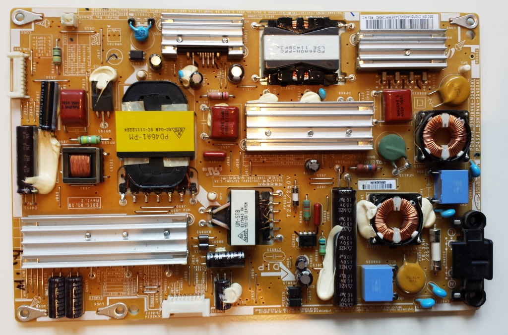

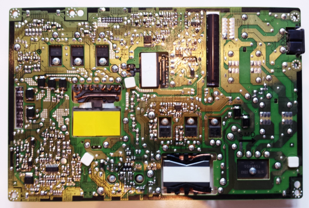

Modèle de la télé:UE40D5700RSXZF
Réf de la carte d'alim: PD46A1_BSM BN44-00423A
Il s'agit de la télé de ma belle soeur qui ne s'allume plus: seul le voyant clignote.
Ayant quelque notions d'électronique, je pense avoir trouvé la panne. Il y a des tensions qui ne sont pas bonnes sur le connecteur qui va vers la carte mère.
Tension indiqués sur la carte:
A5V : 5,3V qui est OK.
B13V: 12,8V je trouve 0,33V
B5V: 5,3V qui est à 0
V amp: 12,8V je trouve également 0,33V
Je pense donc que la panne est bien sur la carte d'alimentation,par contre je ne sais pas quel composant je dois chercher....
J'ai bien un problème sur le 12v qui est à 0,33v au lieu de 12,8V et l'absence du B5V (dont je ne vois pas la différence avec le A5V)
J'ai besoin qu'on m'aiguille pour les composants a changer.
merci pour votre aide.

Tension trouvée au niveau du connecteur blanc 16 pins:
1 GND : 0
2 NC : 0
3 B13V : 0,33V
4 PWM-DIM: 0
5 B13V: 0,33V
6 NC :0
7 V Amp: 0,33V
8 BLE ON/OFF: 0
9 V Amp: 0,33V
10 GND : 0
11 GND : 0
12 GND : 0
13 B5V : 0
14 A5V : 5,32V
15 B5V : 0
16 POWER ON/OFF 3,32V

Jai recu la carte d alimentation d occasion:50€ et la télé remarcheJ aurais bien aimé trouvé quel composant etait HS sur la platine.
