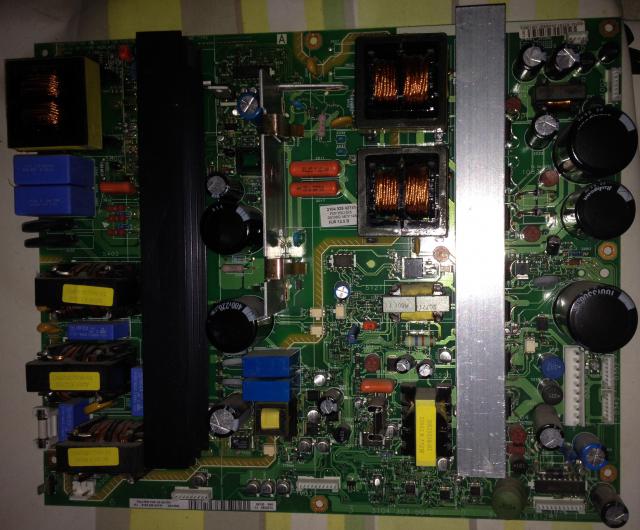

MessagePosté le: Dim 15 Fév - 18:08 (2015)    Sujet du message: probleme philips tv plasma alim? Répondre en citant
bonjour ,bonne lecture et merci d'avance du temps que vous consacrez a aider les bricoleurs comme moi :-))
marque : philips
model: 42pf5331/10
chassis: sd2.1
dalle: fujitsu hitachi 42c128135va-52
default :lLe matin ou plutot au 1er allumage de la journée ,la tv s'allume et l'image reste 2 a 3 sec puis s'éteind et la led clignote en rouge
Je débranche ,j'attend que la led rouge disparaisse (10 sec environ)et je rebranche ,l'image reste 2 sec puis led rouge clignotante etc etc
Au bout de 3ou 4 debranchement /rebranchement ,la tv restait allumé et pouvait etre éteinte et rallumé sans probleme
Il faut répeter l'opération de plus en plus de fois (on est environ a 15 manip) , je passe plus de temps a l'allumer qu'a la regarder ...
Je l'ai ouverte et j'ai examiné l'alim sans trouver de condo gonflé ou de compo visblement alteré
Je désirerai changer les composants de l'alim qui ont étés altérés  ainsi que ceux qui viellissent mal sur ce type d'alim en fonction de leur cout( 150 euros maxi car le plasma a 10ans)
Vos conseil seront les bienvenue ainsi que vos astuces et la liste des compos habituelement fatigués au bout de 10 années de service
Merci de vos réponse
une photo de la carte d'alim que j'ai débranché (alim ? enfin je pense car elle est relié au secteur)

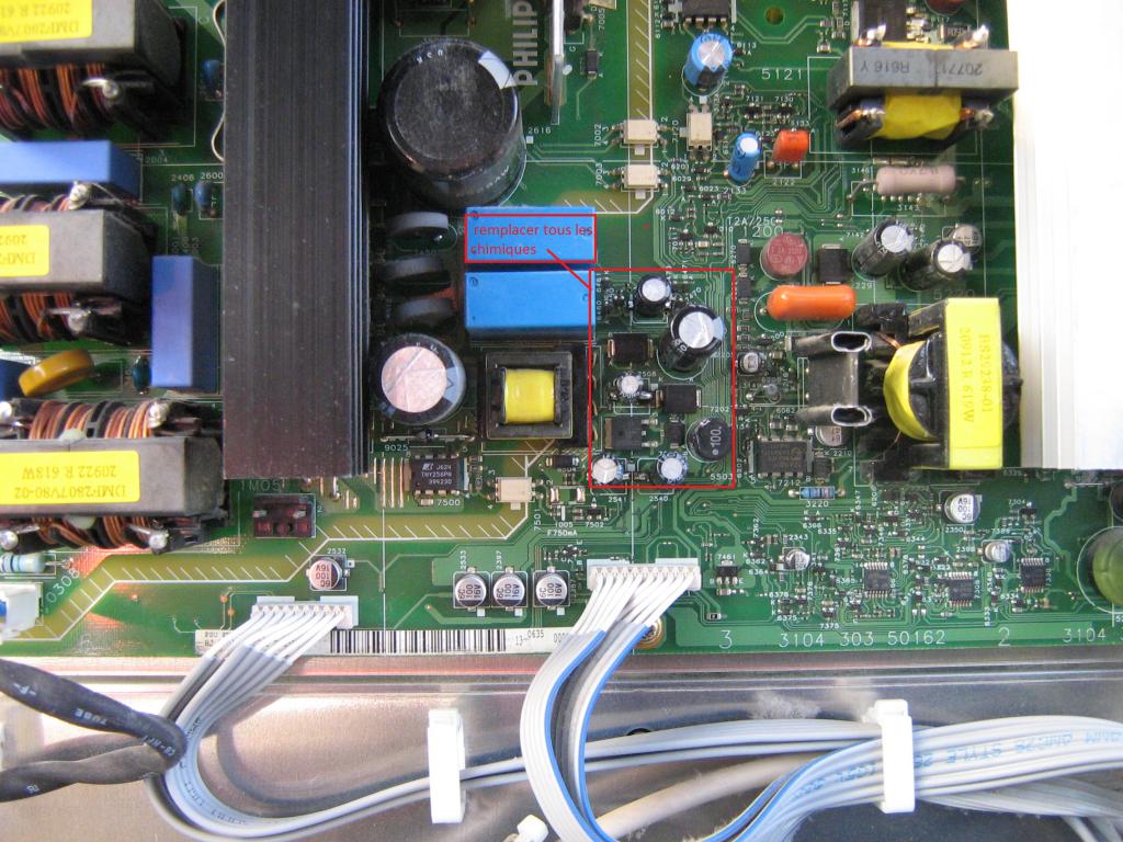

sur ce modèle  il faudrait commencer par remplacer les condensateurs cms (de mémoire 100uF 16V) situés
vers le bas, si ça ne règle pas le problème on cherchera plus loin.

bonjour , peux tu etre plus précis avec l'aide de la photo de l'alim sur les condensateurs   100micro F 16v? , je ne les trouve pas ...
comment on reconnai des condos cms ? j'en suis resté aux enroulés et electrochimiques...
Taille ?
forme?
couleur ?
quantité?
emplacement ?

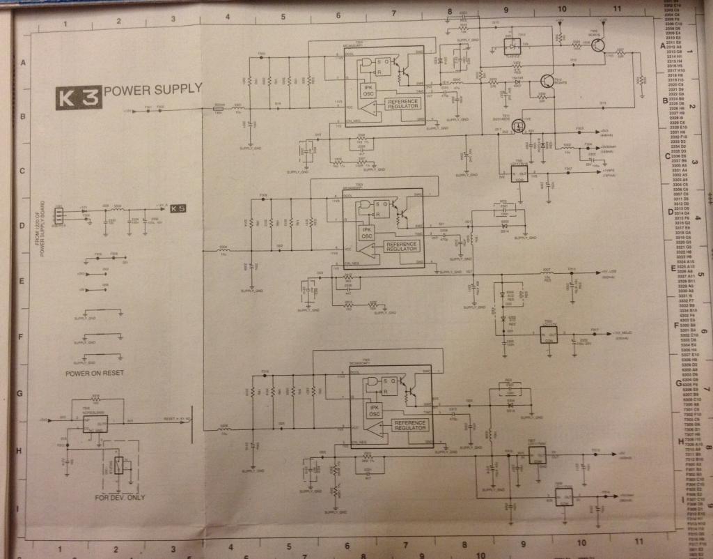

ET j'ai trouvé ce que je pense etre le plan de l'alim dans les papiers du tv, si ça peut aider
merci de votre aide

Je viens de trouver des infos sur cette alim, remplacer les chimiques qui sont dans le cadre rouge, les remplacer par des verticaux de même capacité et tension et ça devrait démarrer
Bonne bidouille
