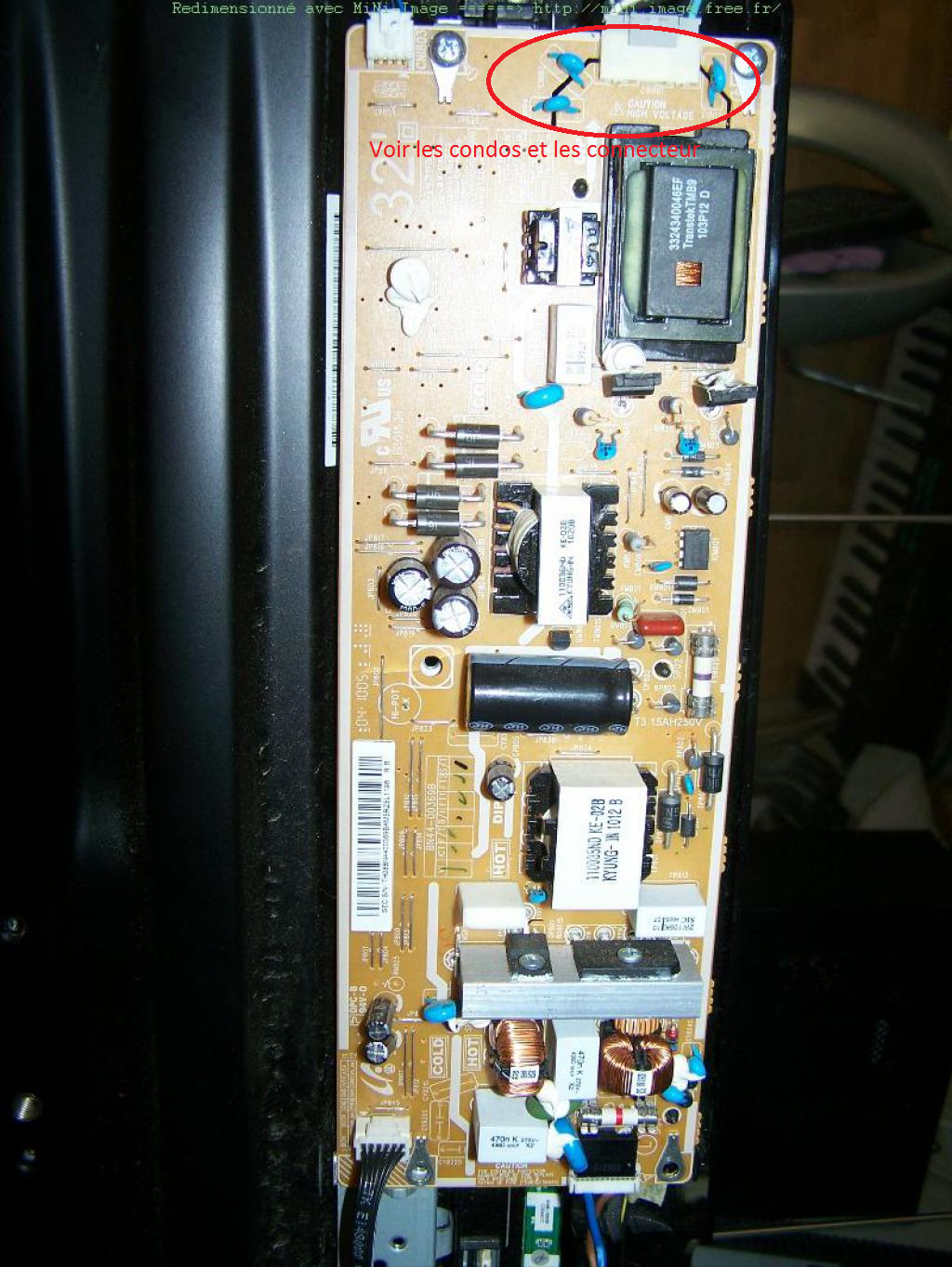

je poste cette panne d'en l'espoir de me dépanner.
La TV s'allume 2 seconde puis écran noir mais son présent.
Inverter ou néon en cause. Comment être sur de la panne (néon ou inverter)
Second soucis, inverter présent sur carte alimentation (BN44-00369B), je possede le schéma de l'alim.
J'ai réalisé plusieur mesure, les tensions sont OK, le tranfo inverter déssoudé et semble ok (pas de coupure dans le bobinage).
Ensuite je sèche un peu.
Photo de l'alim:
Merci pour l'aide apporté.
Cordialement FRED

vérifier les condos bleus et le connecteur (soudure

J'ai branché la sortie inverter sur un néon d'une autre dalle fonctionnelle et il fonctionne parfaitement .
Il semblerait que cela soit les néons de la dalle qui soit HS. les dalles n'étant pas compatible, elle va aller en déchèterie.

Pour localiser le tube HS, récupérer un tube ou deux sur un vielle écran de PC, monter un connecteur de même type que ceux des tubes de la Dalle, et essayer de remplacer néon par néon pour trouve celui en défaut.
il faudra peut être monter les tubes provenant de l'écran PC en série ( pour éviter la mise en sécurité ) et fixer les nouveau tubes sur le châssis à l'aide de scotch, le manque d'un néon ne se verra pas sur l'écran.
