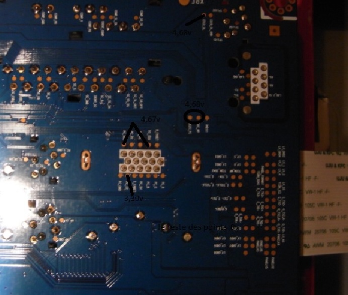

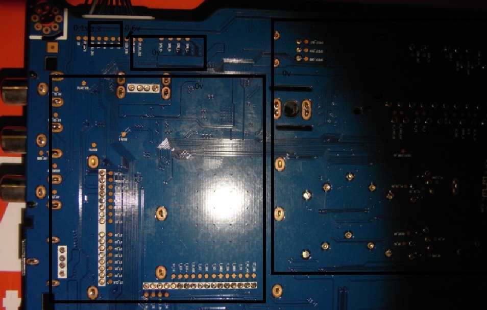

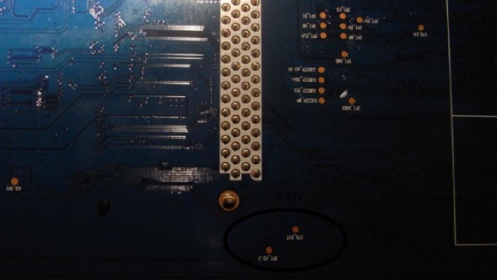

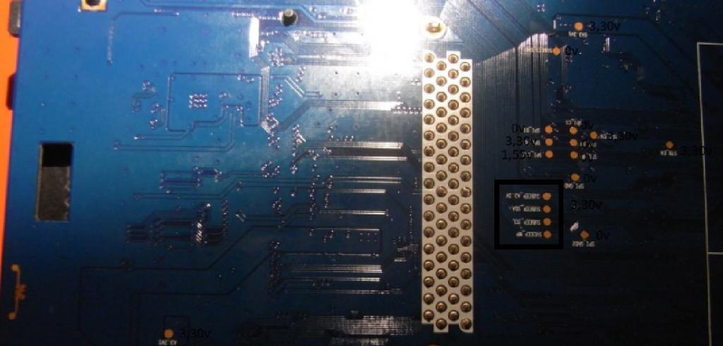

bonsoir j'ai une panne sur une carte video LCD Samsung BN41-01331B
provenant d'une samsung LE32C450E1W
pas de voyant rouge lors de la mise sous tension de la tv
l'alimentation est bonne,
sans brancher cette carte vidéo le rétroéclairage s'allume..

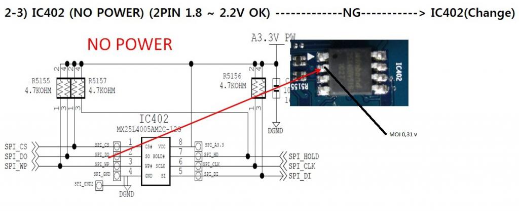

IC402 dead ?
voici quelques photos avec mesure prise :
un poste similaire : http://www.teleservice-depannage.com/t14833-sch-ma-BN41-01331B.htm?start=15
merci pour votre aide.

dans mon cas j'ai changé IC402 et tout est ok voyant rouge réapparu tout simplement.

merci Raphaél,
mais pour une fois j'ai eu de la chance,et trouvé les bonnes info au bon endroit (un forum anglais + ici)
et de la chance aussi d'avoir eux ce fameux ic402 sous la main (sur une autre carte mère).
encore une tv sauvée de la dech,enfin pour un ptit moment j’espère...
