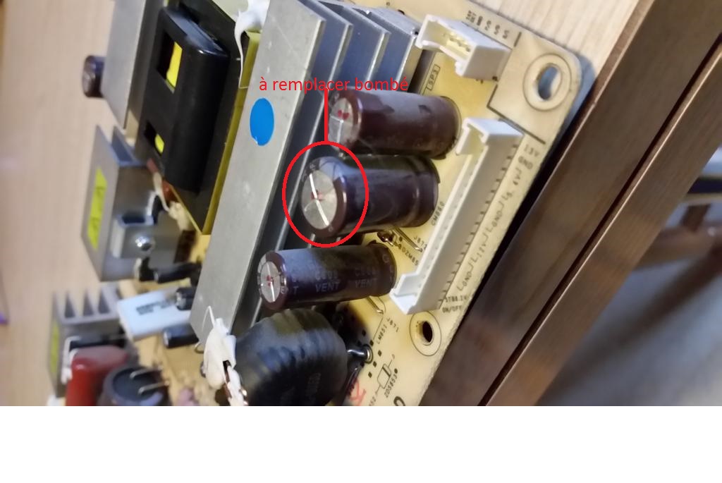

Default constaté : Ecran noir mais il y a le son
Les mesures effectuées : Un condo changé sur l'alim . Il était gonflé
Donc un soir j’éteins ma télé (qui n'avait jamais eu un seul problème) et le lendemain quand je l'ai rallumer je n'avais plus rien plus d'image mais que le son.
Après avoir parcouru forum j'ai tester à la poche de près et effectivement on voit une image en collant la lampe contre.
J'ai donc ouvert la télé et trouvé sur l'alimentation un condo gonflé que j'ai changer.
qui peut m'aider ? merci à vous tous
sur cette dernière photo le condo du milieu à été changé....
Frédéric

Commencez par vérifier le bon état du fusible céramique et de la tension présente sur ce dernier (sur la platine inverter),
ensuite vérifiez les soudures des transfos inverter ainsi que la résistance ohmique de leurs secondaires (par comparaison).
MessagePosté le: Mer 4 Fév - 10:37 (2015)    Sujet du message: problème avec LE32R73BD Répondre en citant
il y a un chimique à remplacer

Bonjour , le condensateur désigné a été changé mais rien n'a changé toujours aucune image mais du son.
J'ai tester les fusibles sur la carte inverter les 4 sont bon. Que faire ???
